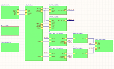

Делаю сложный проект, в котором создана достаточно сложная иерархия листов shematic [img]main.png[/img]. Для подключения питания и вывода сигнала используется многоконтактый разъем.
Разъем разбит на логические блоки: питание платы №1, питание платы №2, RS485 и т.д. Предполагается вставлять разные логические блоки на разные листы схематика.
В mainе у всех Sheet Symbol стоит пустой префикс, в разных листах разъем обозначается однаково. В лиcте Power это P5E, в листе USART это P5D.
При переводе схемы в PCB появляется 2 разъема. Что делать? Как показать, что эти логические блоки соответствуют одному элементу.
