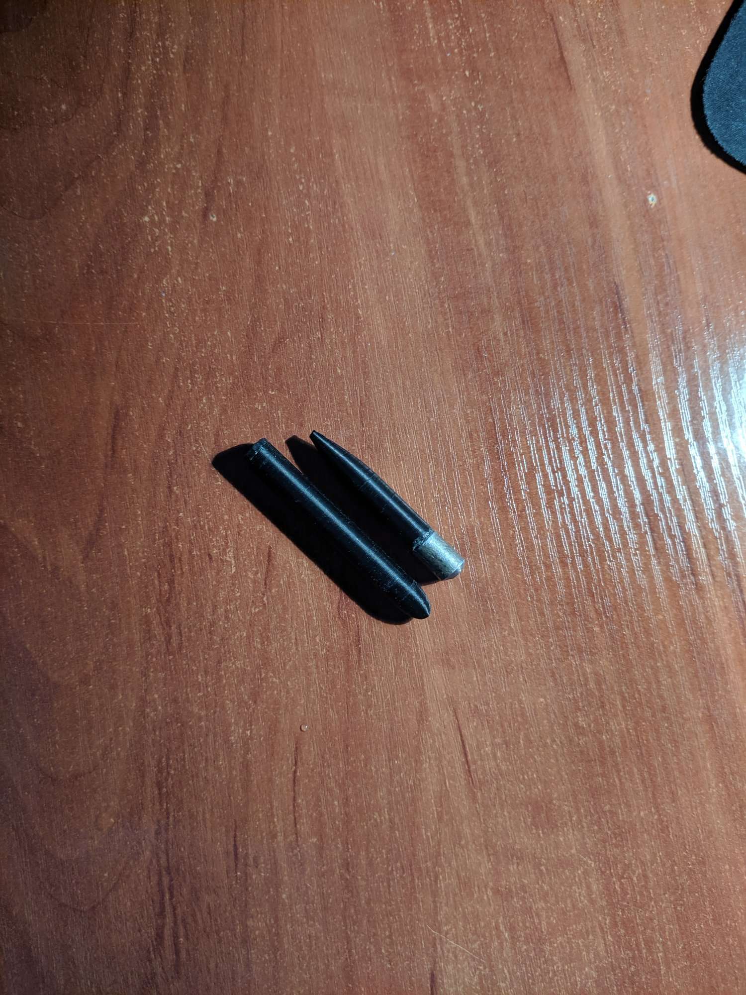

Если кому интересно, что тут считается, то основы есть тут. Было изготовлено несколько прототипов:
После тестирования, был выбран цилиндр длинной 20мм с трубочкой в качестве стабилизатора. Довольно просто изготавливается + хорошо летает. Вес такой пульки - 8г.

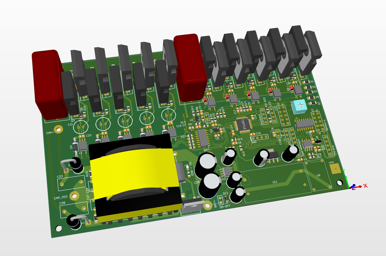

Сейчас плата выглядит вот так:
В частности, добавлен компаратор тока преобразователя, чтобы можно было запустить его в токовом режиме. Теперь нужно посчитать и изготовить (проверить. что это вообще возможно) трансформатор-дроссель преобразователя, придумать снабберы на выходные диоды. Еще нужно на отладке набросать стремные места в алгоритме и проверить, что оно заведется как планируется перед заказом платы.

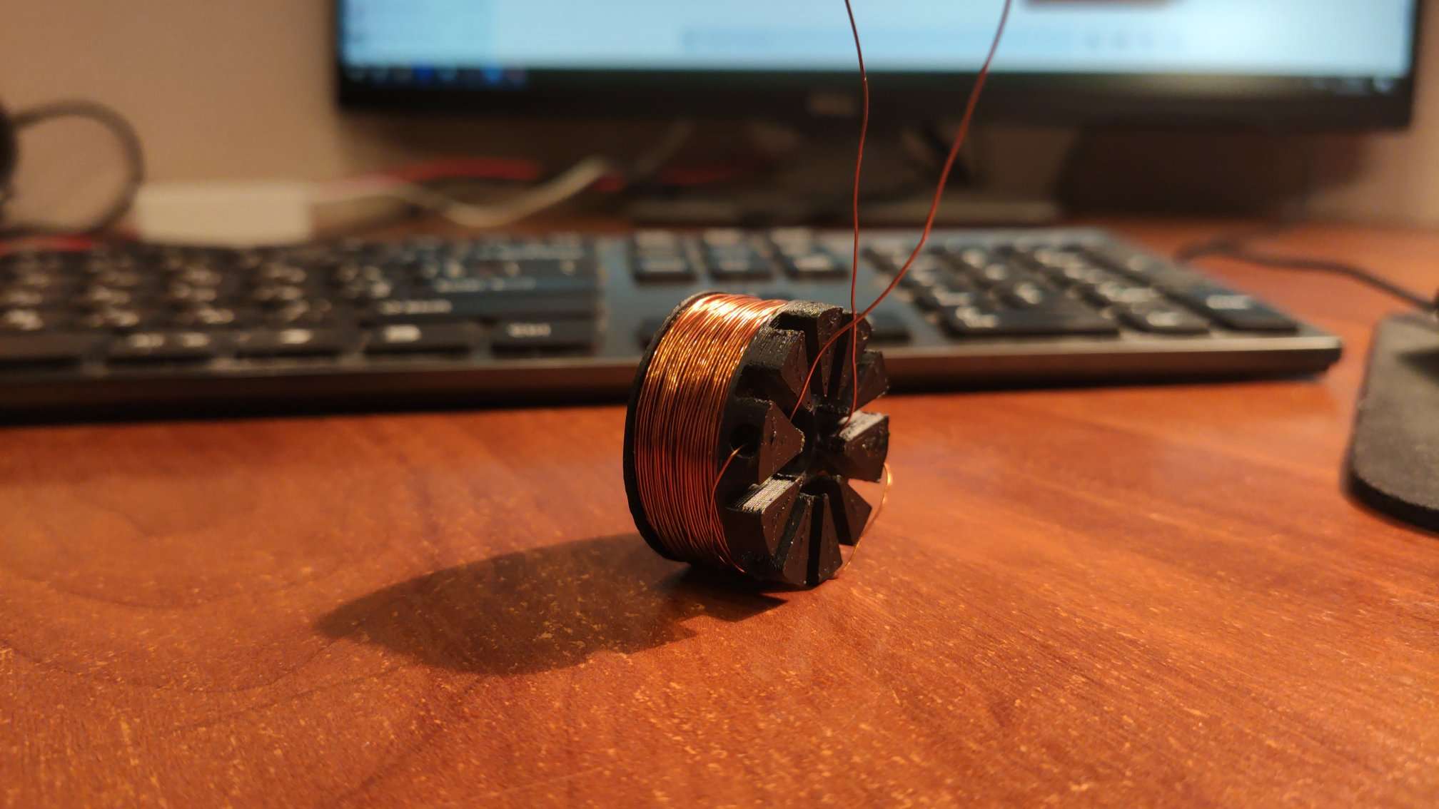

После чего, начал разбираться с катушками. Было напечатано несколько прототипов, пока не добился того, что нужно. Внутренний диаметр не получилось печатать так, чтобы каркасы катушек надевались плотно, пришлось приобрести развертку. Кстати, на фоточке, каркасы уже на титановом стволе.

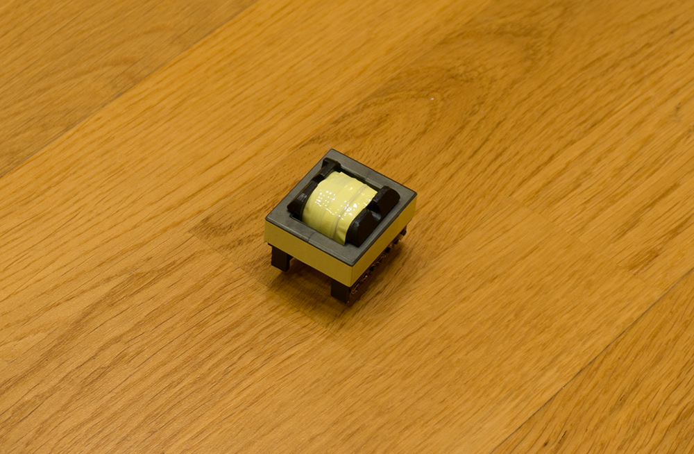

Намотал трансформатор для зарядника. Зря купил LCR-метр - теперь слишком очевидно, что трансформатор получился плохо. Но времени мало и переделывать его я не буду.
Итак, измеренные параметры:
Lпервички = 3.894uH (этот параметр я подогнал, подтачивая зазор сердечника болгаркой с алмазным кругом)
Lвторички1 = 267.6uH, Kсвязи1 = 0.958
Lвторички2 = 257.10uH, Kсвязи2 = 0.968
Как видно, получилось все в разнобой, и довольно плохо. По симулятору, КПД преобразователя в токовом режиме - 70%, а после того, как преобразователь выйдет из токового режима - 89%. Перекос напряжения между выходами из-за разных индуктивностей - 1.6В. Посмотрим, что будет в реальности.
Конструкция трансформатора такая:
Сердечник EE40, зазор 1.7мм || 5 витков 0.6мм*10жил || 40 витков 0.33*1 || 40 витков 0.33*1
Вывод абсолютно ожидаемый - флайбэк сильно чувствителен к трансформатору, и, по хорошему нужно использовать что-то другое, но он простой, проверенный и работать будет.

Намотана первая катушка. По результатам ее измерения, я понял, что намотана она не правильно. Нашел баг в скрипте, которым ее считал и поправил. Теперь нужно намотать новую. Хотя, первые выстрелы можно и с этой сделать. Она не оптимальна, но, как-то, работать будет.
