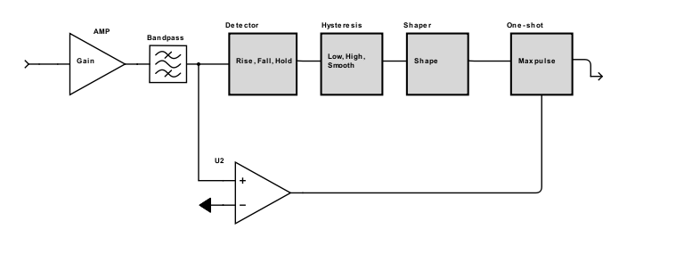

Давно я хотел сделать, чтобы можно было играть на тесле с гитары. И вот. наконец, появилось немного времени. Итак, представляю вам TeslaBoogie, пока еще в очень ранней beta-версии, но уже работающий :) Название, как легко понять - аллегория на MesaBoogie :)
Итак, особенность этого прерывателя по сравнению с таким-же просто на компараторе в том, что ширина сигнала на выходе управляется огибающей сигнала. Это позволяет произвольно настраивать динамику звука (что важно для теслы, иначе сигнал превращается в сплошное жужжание), ну и играть на DRSSTC, что, правда, пока не протестировано.
TeslaBoogie (2).png (11.44 KiB) Viewed 99919 times
Самый сложный кусок в этом всем - детектор. Простой детектор первого порядка пропускал куски нот, и получались интермодуляционные искажения, поэтому пришлось городить огород, но, пока я не вполне доволен тем, что получилось, нужно еще эксперементировать.
По плану, для настройки у прерывателя будет всего одна ручка, которой можно будет выбирать пресеты и плавно между ними переключаться, а для тонкой настройки будут выведен подстроечник уровня сигнала и дип-свич максимальной ширины импульса (которые один раз настраиваются под теслу).

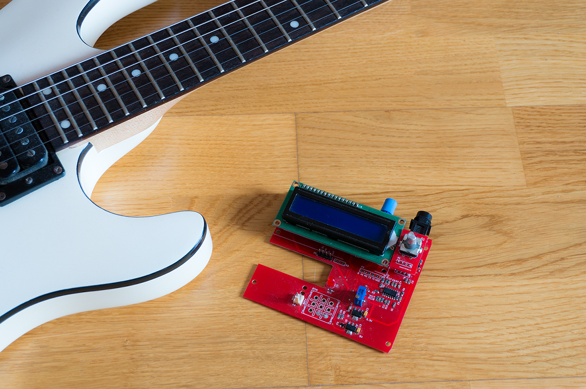

И так же, как выглядит железо на данный момент.
Пока не более чем прототип, финальная штука должна быть польностью переделана:

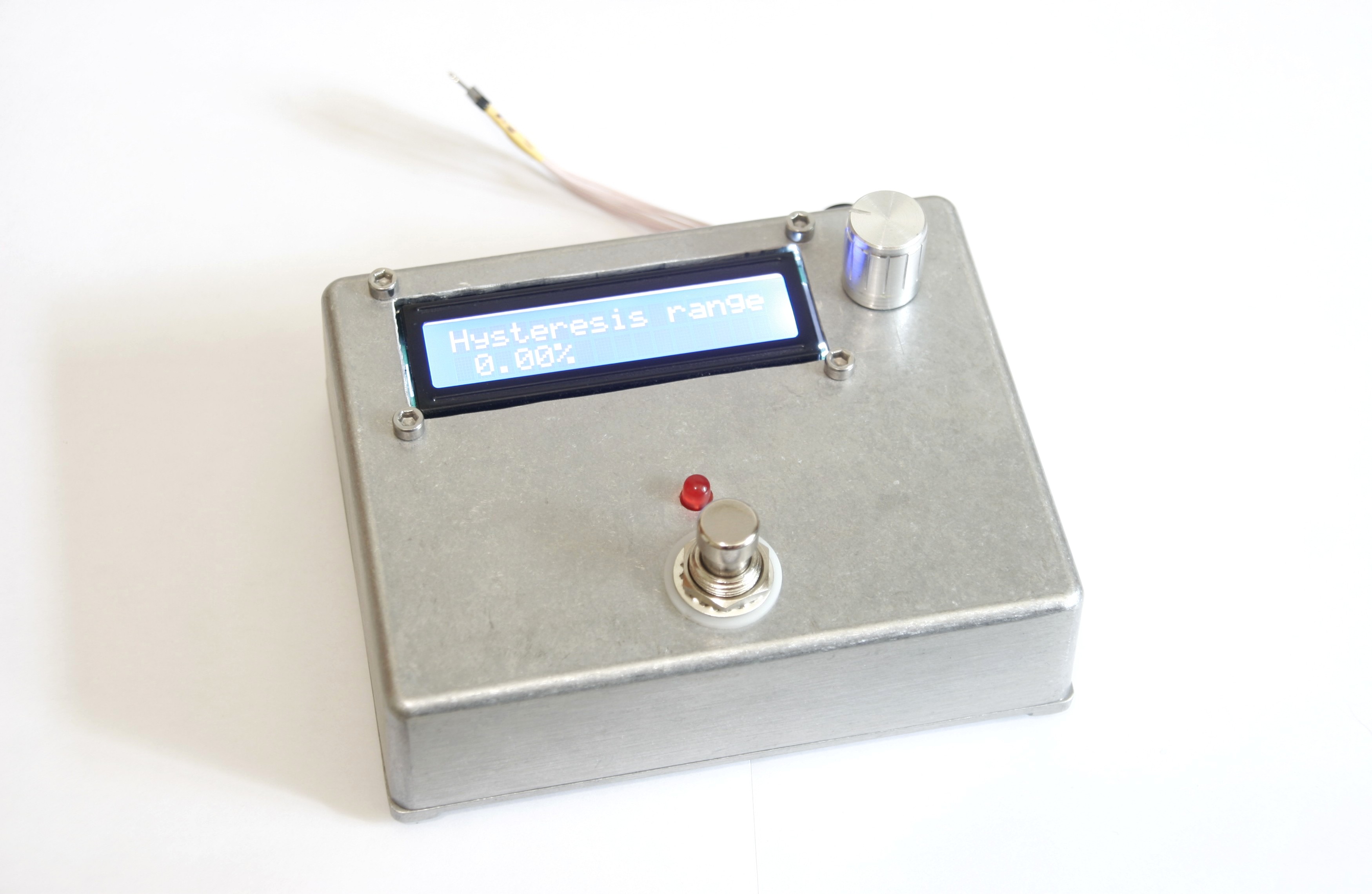

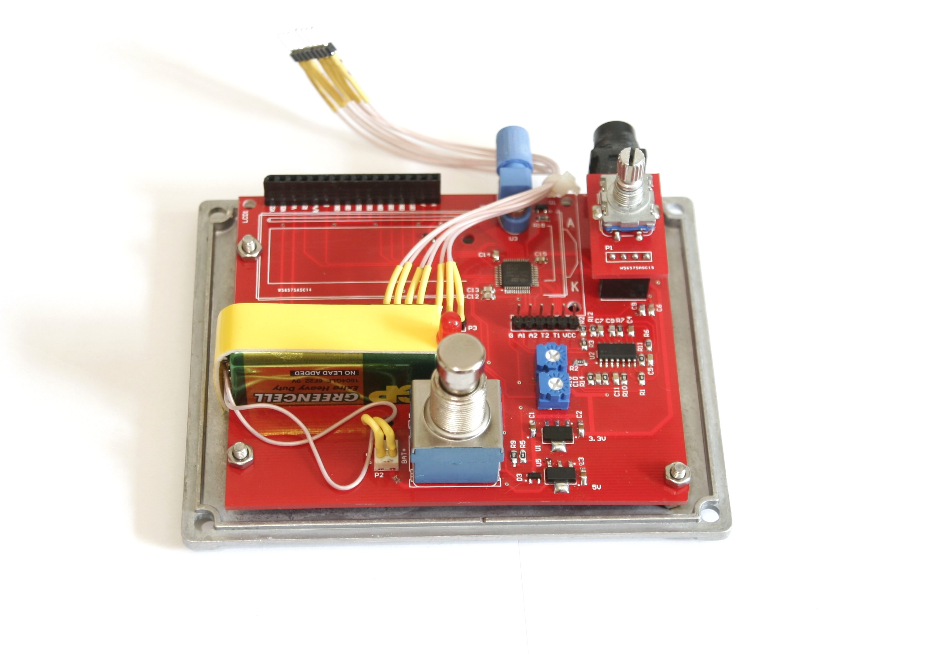

Надо залить каких-то фоточке дабы пост был красивше.
Железо в принципе не изменилось — но в финальной версии его нужно будет полностью переделать, как платку так и корпус:
На последней фотке показано что будет если прервать заливку новой прошивки — бутлоадер детектит отклонения от CRC и не заработает с ошибками в микрокоде. ;)
