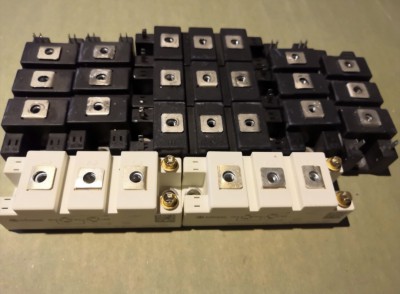

Начал потихоньку собирать детали для постройки небольшой полномостовой катушки. Добыл пару транзисторов.
[img]
[/img]

AlexS писал(а):Начал потихоньку собирать детали для постройки небольшой полномостовой катушки. Добыл пару транзисторов.
[img]Screenshot_20181112_223009.jpg[/img]
Небольшой ;) понятие относительно.
