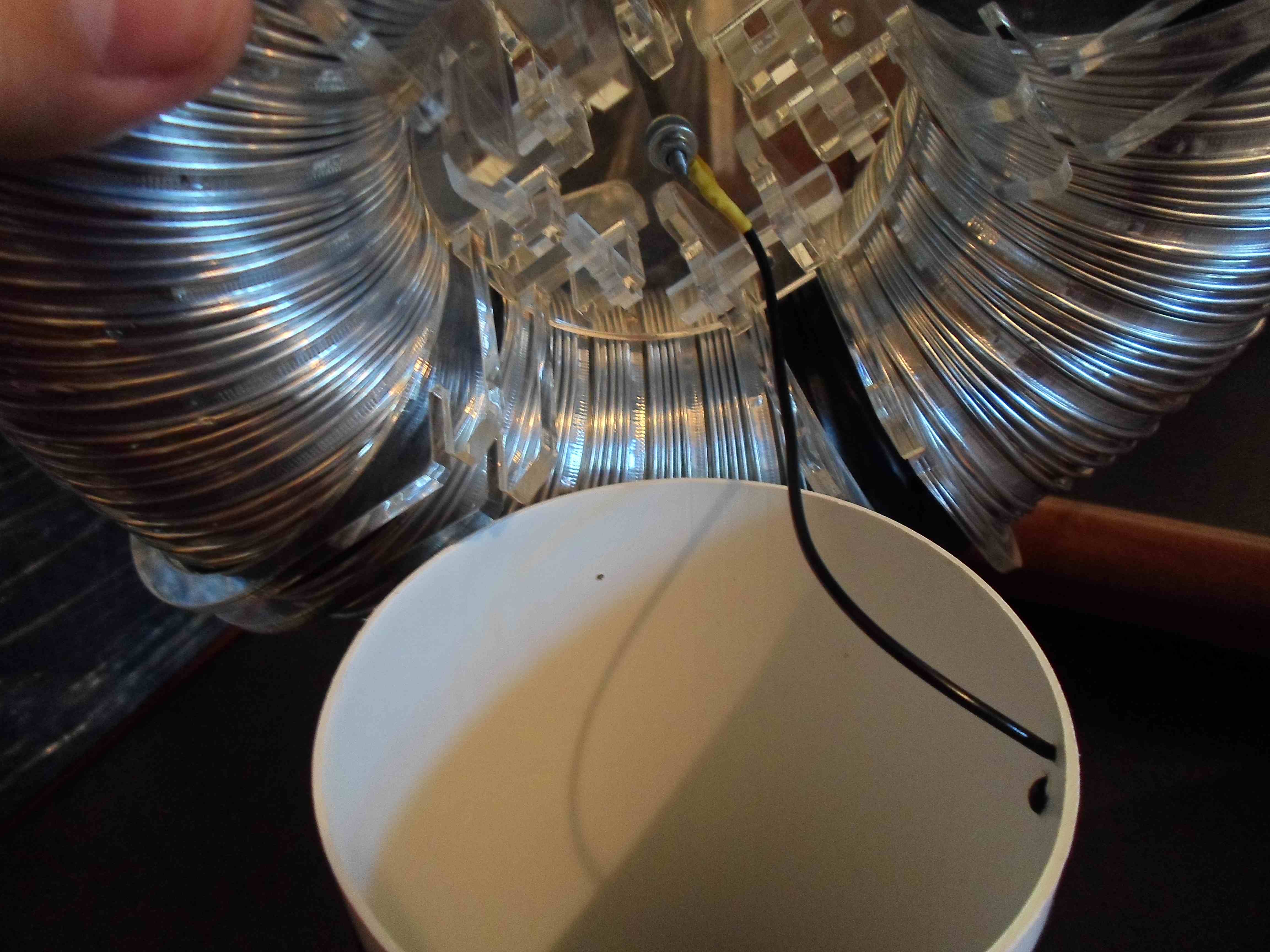

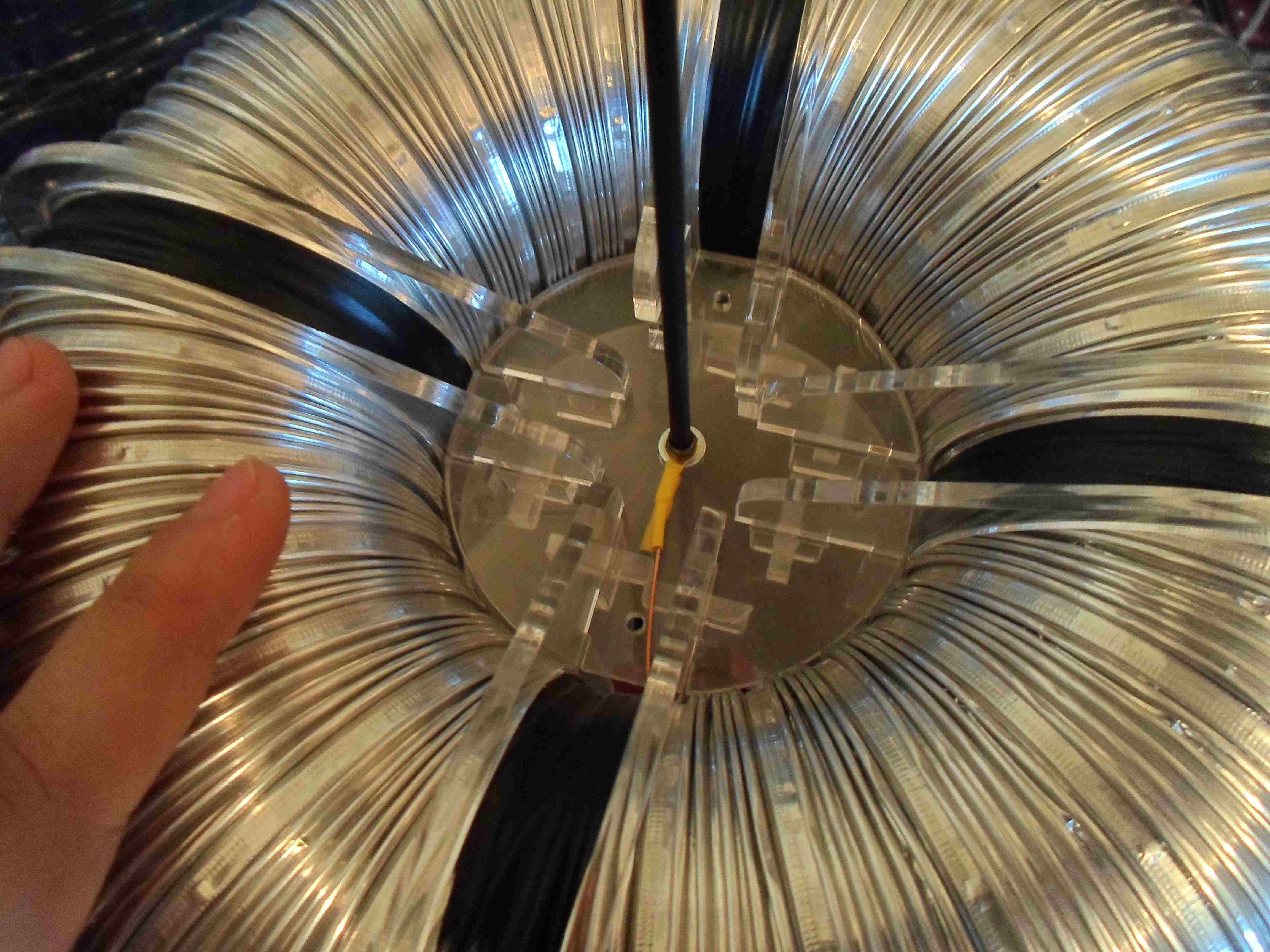

Касательно сборки — нужно подключить так, чтобы верхняя часть имела контакт с тороидом и терминалом, а нижняя с блоком электроники.
Вот фоточки для наглядности:
Основные моменты, что не делать:
1. Подключая катушку нужно следить, дабы крепежные провода не задирались вверх, а лежали параллельно поверхности(как на фотографии).
Если будут торчать вглубь катушки — на них может пробивать разряд, обугливая при этом внутреннюю сторону катушки. Нагар проводит ток и по нему будут лететь новые разряды, пока вся внутренняя поверхность не выгорит.
Если такое случится — вторичную обмотку придется очищать наждачной бумагой или даже заменить.
В целом, любые прострелы нужно вовремя детектировать и устранять, в т.ч. устраняя обугленные точки выхода разряда.
