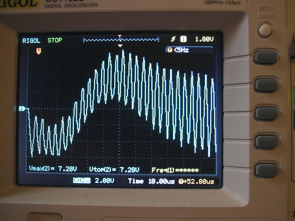

Снова я с вопросами... Начал делать защиту по току... а тут такое дело...
Осциллограммы старта Теслы с разной детализацией. Синяя - это Ток в первичке (с токового трансформатора, который просто шунтирован резистором на 100 Ом.. 750 витков. Больше никуда не подключен, только к осциллографу), Желтая - это напряжение на щупе который весит в воздухе...
Понять не могу, что это за модуляция такая на старте в токовом (синем) сигнале... и каков там ток, когда она болтается ниже нуля и выше нуля??? исходя из показаний? При условии, что 1 Ампер = 0,13 Вольт... Я просто понять хочу, он меньше или больше тока, когда катушка стабилизировалась после запуска... А то как-то грозно он возвышается на старте, относительно продолжения...
Да и еще частота 231 кГц, на последнем фото там ерунда какая-то по частотомеру...
