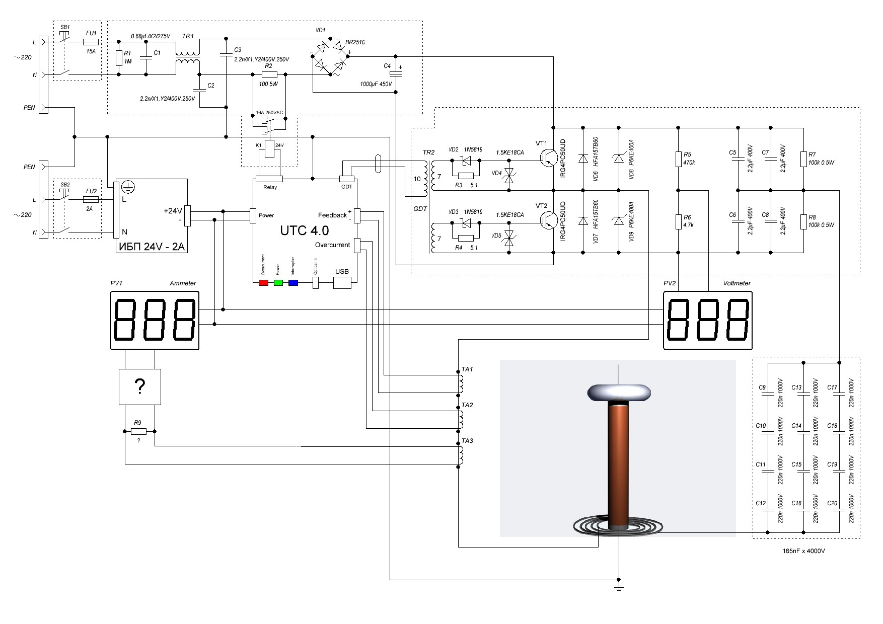

Обзавёлся схемой своего добра, может кто косяки какие серьёзные заметит.
алюминиевую сетку положи по всей площади под диском первички греться не будет ,а вот полезное дело по устранению магнитного поля для всей электроники само то!а метолическую оставь(ну тоесть убери от греха подальше) -жмых с винограда отбрасывать алюминиевая продается на авторынке для бамперовKembrik писал(а):Немного продвинулся.
Если кого заинтересуют, ножки покупал в строительном магазине, там они назывались термоизолированные шайбы. Кстати это первые детали с которых и началось строительство.
За решётку переживаю, наверное будет греться и поле усасывать. Правда она тонкая, толщиной 0,5мм всего. Не магнитную не удалось найти.
Последний раз редактировалось savol 04 ноя 2015, 01:25, всего редактировалось 1 раз.
ни грамма ферромагнетика(железо,нержавейка тоже не пойдет) не должно быть на растоянии 6ти см с любой стороны от первички(сверху ,снизу,сбоку),только медь,латунь,бронза,алюминий,никель,магний,силумин.
Был сегодня на авторынке, видел решётку автомобильную, сказали что она из нержавейки.
http://prom.ua/Setka-dlya-tyuninga.html?no_redirect=1 да не решетку ,а сетку для тюнинга бампера
Вот точно такая: http://nikolaev.prom.ua/p84169232-setka ... redirect=1 Даже размеры такие же.
Но мне сказали что она из нержавейки. И стоит она у нас в два раза дороже.
поспрашивай на рынке алюминиевую!
