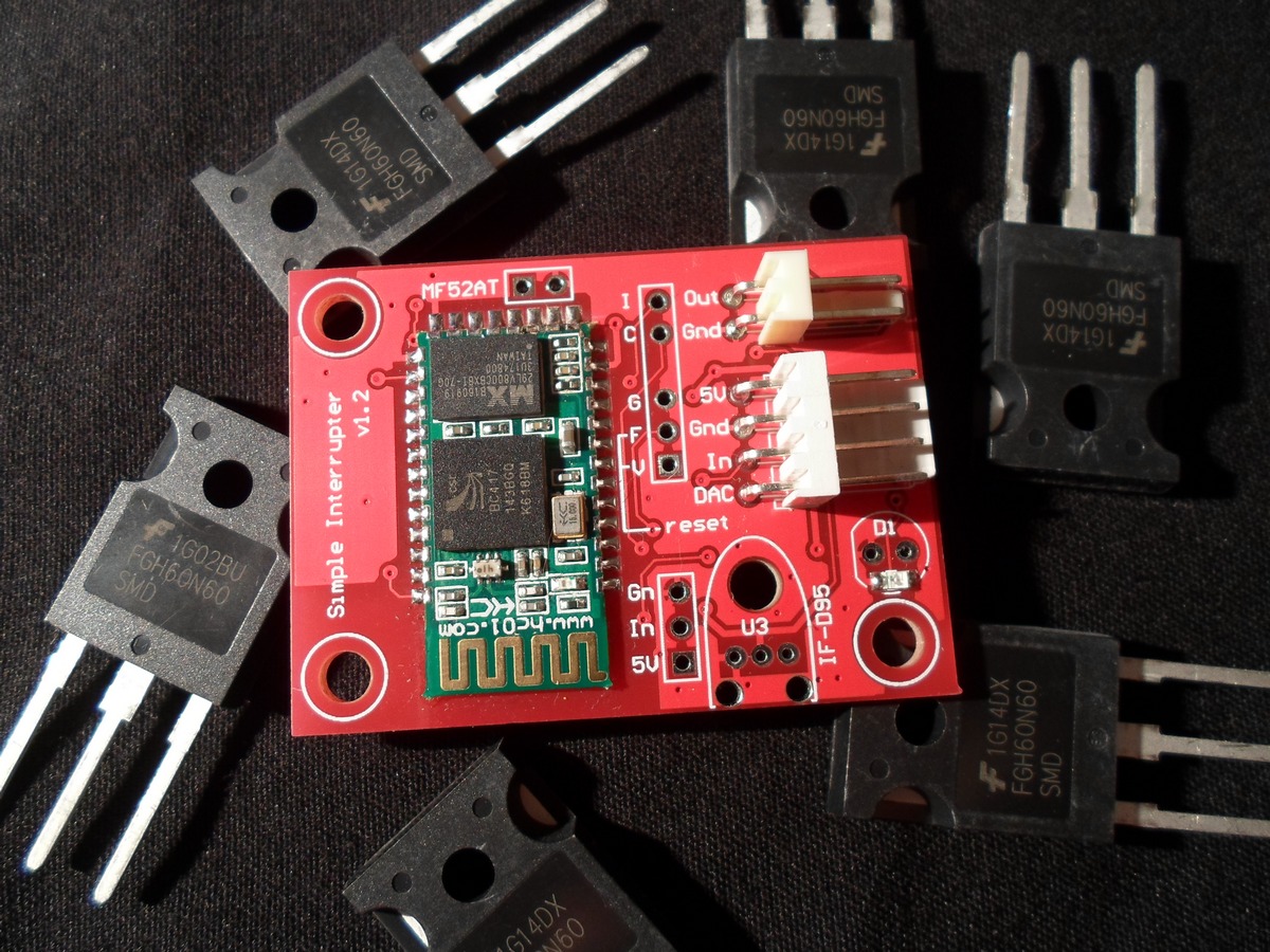

Мы вывели некоторые из фич SimpleTesla3 на SimpleInterrupter, а именно:
1. Термодатчик, позволяющий мониторить температуру ключей на расстоянии и автоматически отключать систему при перегреве;
2. Выход ЦАП, который позволит задавать ток срабатывания OCD из менюшки приложения;
Платки теперь выглядят так, красненькие.
Для работы фич нужна 1.14 прошивка и последнее приложение для Android, достать их можно здесь: viewtopic.php?p=12954#p12954
Без обновления платка будет функционировать как стандартный SI v1.1.

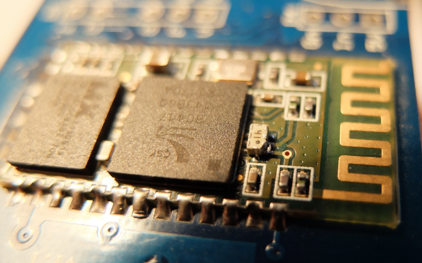

Всем привет.
Наконец то я собрался восстановить и собрать до конца свою катушку, выполненную как SimpleInterrupter v1.1 - SimpleDriver v1.0 - мост на сдвоенных P50B60, которая пролежала в виде макета вот уже как два года, как оказалось! Как быстро летит время, однако... Но не об этом.
При проверке работоспособности узлов выявлено, что при подаче питания на SimpleInterrupter я не могу нормально подключиться к нему с телефона. Если конкретнее, то подключение можно произвести только с расстояния не более чем 20 см и то только если телефон расположить параллельно плате SI. Телефон, кстати Samsung SIII. Два года назад, когда все это собирал и включал все работало отлично - подключение производилось тем же телефоном хоть из соседней комнаты.
Может кто подскажет в чем причина этого и что можно сделать, чтобы исправить ситуацию и не держать телефон все время вплотную к тесле? А то это по факту уже никакое не дистанционное управление получается у меня. )
Программу на телефоне пробовал переустанавливать (разные версии), а также пробовал сбросить настройки модуля - ничего не изменилось.
Кстати, с телефоном Samsung Duos какой-то расстояние с которого подключается SI составляет уже где то 60...70 см, но, само собой, это тоже ерунда.

С таким я не сталкивался, но предполагаю, что что-то не так с питанием - подается 5в ?
Да, конечно. Питание проверил в первую очередь. 5В на месте, к тому же и подается от разъема SimpleDriver.
Самое интересное, что SI вроде как полностью функционирует, выходной сигнал имеется и меняется в зависимости от установленных настроек на телефоне, но вот чтобы соединиться нужно поднести телефон не дальше, чем 20 см и только параллельно плате SI. После соединения расстояние может быть раза в два больше, но потом команды перестают передаваться.
В общем, блютуз постарел и с возрастом стал плохо видеть..
Даже не знаю, чем помочь - с таким я не встречался. Разве-что, поменять блютус модуль. Он называется HC-06 и есть почти везде, в том числе и на али.
Прикольно, я тоже не сталкивался.
А проверь, все ли компоненты на месте у BT модуля. Там 0402, по идее их не сложно отковырнуть с текстолита.
Если будешь запаивать новый модуль — старый можно выпаять толстым куском проволоки формой П, толщиной от 2 мм.
Ну, или феном. В любом случае — не дави на модуль, если он сам не соскальзывает, иначе очень легко сорвать пады.
Так же, когда запаяешь новый — закороти F и V вии перед включением. Это сброс SI, в таком случае проц законфигурирует новую HC-06.
Если этого не сделать — модуль будет виден в воздухе как "HC-06" и при подключении будет вылетать ошибка "Identification failed".

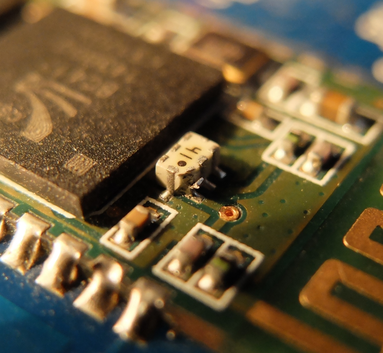

То что все элементы на модуле на месте тоже в первую очередь глянул. Но кто бы мог подумать...
В общем я внимательно осмотрел еще раз этот ВТ модуль и увидел, что у одной маленькой детальки один маленький уголочек сколот и одна маленькая ножка оборвана. Как так получилось - непонятно. Кому интересно - прикрепляю фото. До этого даже не видел, хотя смотрел внимательно.
В итоге загнул обратно и попытался подпаять к оставшемуся куску контакта. Работать стало немного лучше, но тоже не то. Короче поменяю модуль и все.
Да, это - балун. От него в первую очередь связь зависит.
В общем, замена модуля решила проблему. Правда первый купленный и запаянный как hc-06 (по заверению продавца) оказался hc-05, но хоть поменяли на нужный без проблем.
