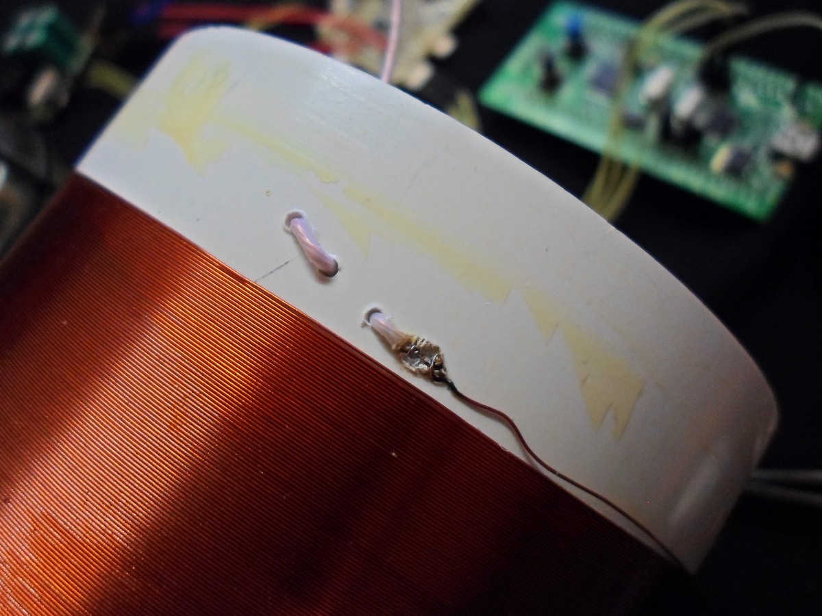

Совершенно случайно заметил небольшое вспучивание на изоленте обеих новых вторичек. Разобрал, а там вот такое
Из-за за этого одна катушка сразу работала не стабильно (заменил вторичку на старую полупробитую и больше ей не пользовался) - нижнее фото.
Вторая начала искрить очень сильно - разряд пробивал вверх по вторичке (в направлении тороида) на 1-2 см (изредка) верхнее фото именно ее. Там 5 витков перегоревших (разрыв витков по 3 мм), как она работает - вообще не понятно!
Как это лечить? А то у меня из 3 вторичек осталось примерно 0,5 целой (2 с такими "заводскими касяками, а третья при одном из первых запусков получила пробой по внутренней части воздуховода, но осталась работоспособной и работает до сих пор стабильно и без проблем).
Отправлять к изготовителю не вариант - доставка туда/обратно дороже самой вторички.

О, вот это полезные фотки. Конструкцию второк уже не раз переделывали, так как весьма сложно предсказать поведение тока при таких напряжениях.
Первые версии вообще оборвать можно было, банально вставив не так или потянув за вторку с прикрученным выводом. :D
Судя по верхней фотке — току оказалось ближе пробить воздух и пойти напрямую к выводному проводу, нежели добежать еще виток по проволоке.
Могу сделать вывод, что не стоит пускать выводной провод параллельно с обмоткой — лучше пускать его вниз, перпентикулярно. Покручу на практике — отпишусь, как лучше провод крепить.
Nurflex писал(а):Как это лечить? А то у меня из 3 вторичек осталось примерно 0,5 целой
Лечить вторки просто — нужно отмотать горелые витки и счистить обуглившийся пластик.
Отматывать лучше по минимуму, так как высота намотки влияет на резонансную частоту и полюс запуска. Гарь на пластике счистить обязательно, она проводит ток, а это прямая дорога к новым пробоям. :geek:
Nurflex писал(а):третья при одном из первых запусков получила пробой по внутренней части воздуховода, но осталась работоспособной и работает до сих пор стабильно и без проблем
Это известная лажа, но от неё никуда не денешься. Пробивает по жировым следам на внутренней части вторки — можно только очищать спиртом или безнзином перед установкой.

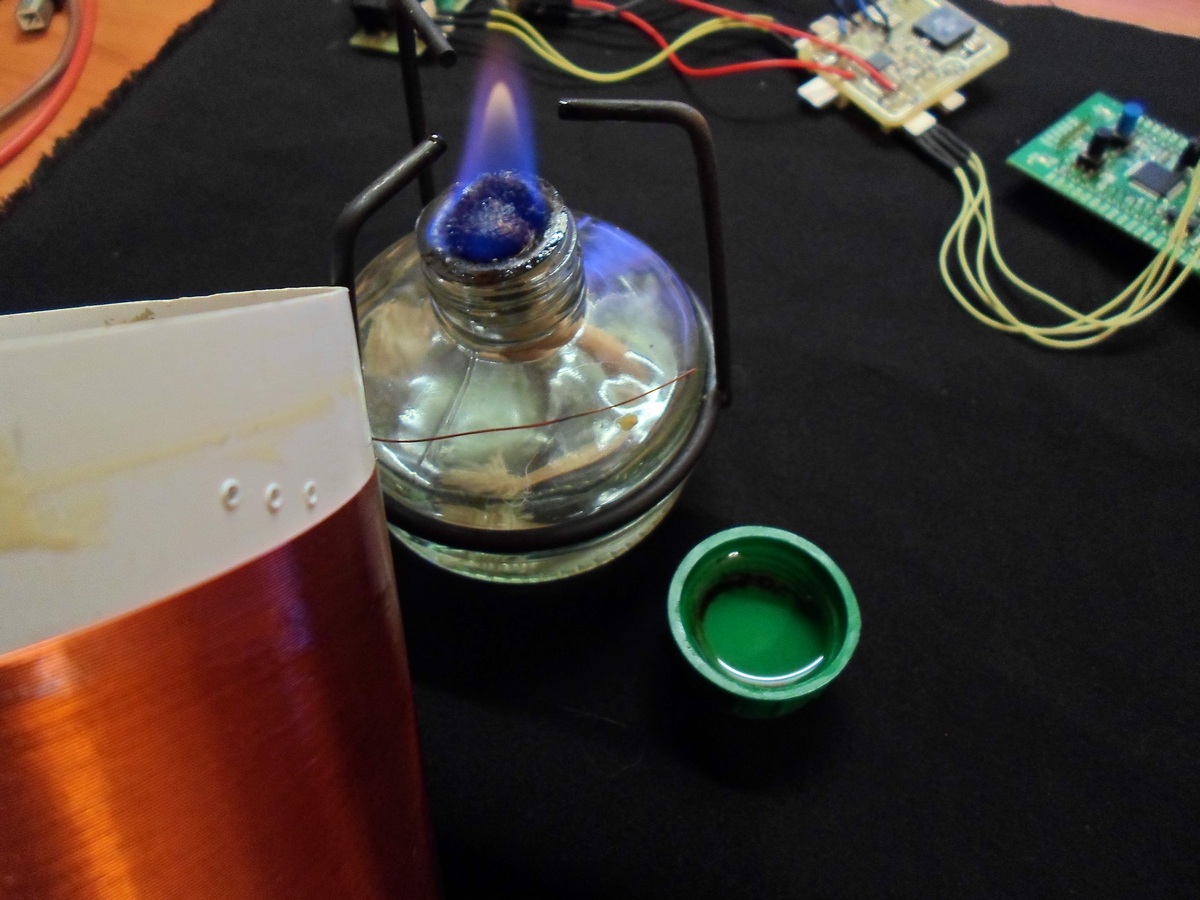

Тексь, крутанул второчку, по идее так меньше шансы пробоя.
Единственная сложность в ремонте – снять изоляцию с проволоки, не особо покоцав таковую.
Я раньше лезвием лак снимал, но этот способ фигово работает – сейчас перешел на небольшой трюк с химией(адсорбционное ингибирование коррозии меди :) ):
1. Берем источник накала, например турбо-горелку. В моем случае это спиртовка, т.к. она есть и её горючее катит для пункта 2;
2. Берем небольшую емкость, лучше мелкую чашу петри(крышучку я пару раз на себя переворачивал) и заполняем этиловым спиртом(бензин и всякие растворители не катят);
3. Накаляем проволоку, дабы выгорел лак, после чего еще красную резко опускаем в спирт. Итог – окислы меди опадают в спирту, на выходе получается розовая, готовая к пайке медь.
На всякий случай фото процесса:
Далее думаю понятно: проволока накручивается спиралькой и запаивается, крепежный провод продевается в отверстия, дабы его было сложно вырвать.
Я так же утопляю место пайки в пластик, иначе проволоку можно оторвать, зацепив крепежные перья при установке.
Что получилось:
P.S. А открути до конца изоленту, глянуть что там с контактом проволоки к проводу.
Пробивать так же могло либо из-за собственно отрыва, или из-за фигово прикрученного провода.
