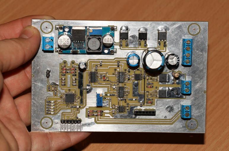

А что мешает вообще убрать LM317 и питать выход драйвера напрямую от и импульсного БП? БП как для питания светодиодных лент, на 24В, эти БП все с подстройкой, 18-24В. GDT как правило понижающие, например 20 на 18. Короче я так и сделал)))
R46 поставил на 22к, защита от пониженного теперь срабатывает на 18,9В. Вместо 317 впаял перемычку)))) Ещё дроссель L1 в корректоре на 220мкГн поставил, кондёр С1 увеличил до 720р, R10 поставил на 50 Ом.... Драйвер запускается, выход есть. Завтра окончательные тесты под нагрузкой сделаю.
В предыдущей версии моей катухи тож выход драйвера питался от импульсника напрямую, без промежуточных стабилизаторов, крутим регулятор на БП и подстраиваем сразу напругу на GDT сколько нужно. Всё работает чётко, никаких глюков и резонансов не наблюдал. А транзисторы бабахали - дак по синему делу ручки до усрачки круить ненадо)))

По поводу прямого подключения БП к драйверу, делать это можно, но в любом случае провода от источника питания до драйвера образуют индуктивность. При импульсных нагрузках реактивная составляющая даст о себе знать, и наводки от внешних силовых цепей могут на эти провода навести - что угодно. Компенсируется данный момент конденсатором на конечном потребителе (драйвер), емкость рассчитывать нужно, или осциллографом смотреть и подбирать. В любом случае локальный стабилизатор на самом устройстве эффективнее, чем длинные провода и фильтр из конденсаторов и дросселей.
На днях собрал ШИМ регулятор на 15А 12В (180Вт) для электролиза. При нагрузке выше 1А, реактивные пульсации дросселя достигали 50В, микроконтроллер и все датчики вокруг ловили этот звон, в результате начинался полный "расколбас", частенько контроллер зависал намертво. Помеха распространялась по шине питания, от электролита толку никакого не было. Все решилось установкой соотвествующего конденсатора в цепь питания непосредственно в близости с этим дросселем, емкость 4 мкф. Меньшая емкость или большая никакого результата не дает, тут либо рассчитывать переходные процессы с учетом всех известных и паразитных параметров, либо осцилл в руки и подбирать конденсатор.
С пульсациями ещё можно прикинуть, но про наводки не соглашусь, я понимаю по цепям управления, но по шине питания, на которой 20 Вольт.... Хотя если БП от дров распологать метрах в пяти, наверно наведется))))
У меня драйвер, и БП драйвера стоят в разделённом экранированном боксе. От БП до драйвера 4 сантиметра провода, 1.5мм2, провод этот припаян непосредственно к входной ёмкости, туда же припаял керамику 100u x 50v. Вчера всё это дело смотрел крутил осциллом, всё там путём. На днях всё это дело с силовой тестану. Как доделаю окончательно новую катуху - предоставлю фото-видеотчёт, в коллекцию девайсов на SD2)))

Можно. Только нужно ли? зачем лишний стаб в цепи, когда в БП уже всё есть.
Понятно что от Теслы наводок куча, наводится везде))) Но речь идёт о том, что импульсники в тесле хреново-применимы.
Прошлая конструкция была на вот таком БП
Корпус выкинул, цепь регулировки перебрал, теперь диапозон у него 13.8-22В, электролиты поставил на побольшее напряжение, на 35В. Всё прекрасно работало. В нынешней конструкции его же и применил, с SD2.
Провода короткие и толстые. всё под экранами. Врмени не было толком глянуть, но всё же успел понять что ничего плохого там не происходит.
Как закончу сборку, всё зафотаю засниму. Думаю и SD2 будет чётко работать.
