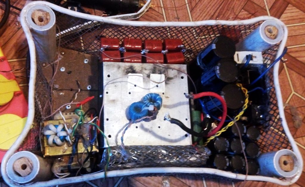

Силовая.
В данный момент в силовой полумост на двух FGH60n60SMD(с Али ), причем абсолютно все, кроме цены, у них вроде как соответствует оригиналу)
Игбт обвязаны 1.5ке18СА и 1.5ке440СА. Все защитные пленки в наличии.В делителе в каждом плече 3шт Epcos 1кв 0.1мкф параллельно. Транзисторы сидят на слюдяных прокладочках.
Изначально эта катушка планировалась как мостовая(какой впоследствии и станет), и учитывая то, что я насмотрелся на большую накачку, мост будет тройной, да и калькулятор показывает ток около 700А-1кА..
Силовой электролит.Емкостью 5630мкф и напряжением 400в набран из 5шт электролитов на 680мкф 400в и 19шт 100мкф на 450в(+330мкф 400в, потому как было свободное пространство,которое при наличии его смотрелось лучше)) Все конденсаторы напаяны на медную жилу диаметром 2.5мм друг над другом. От ножек игбт до дальнего конденсатора длинна пути тока не более 20см.
Софт старт сделан из двух реле на 12А и 50вт резистора значением 30Ом. Задержка 5 сек.
Диодный мост на 35А 1200В.
Сетевой фильтр добыт из стиральной машины, выходы для заземления имелись.
Охлаждение. Радиатр выдернут из умершего симисторного регулятора на 20кВт, а кулер на 10вт взят из БП АТХ.
GDT намотан коаксиальным кабелем(4жилы+ оплетка) на кольце Epcos N87 65мм^2. В затворах резисторы 8ом +1n5822.
ТТ ОС. 1:1089 на тех же колечках. ТТ ОСD 2 каскад сделан из объединенных в одно кольцо "gdt" от больших энергосберегающих ламп.

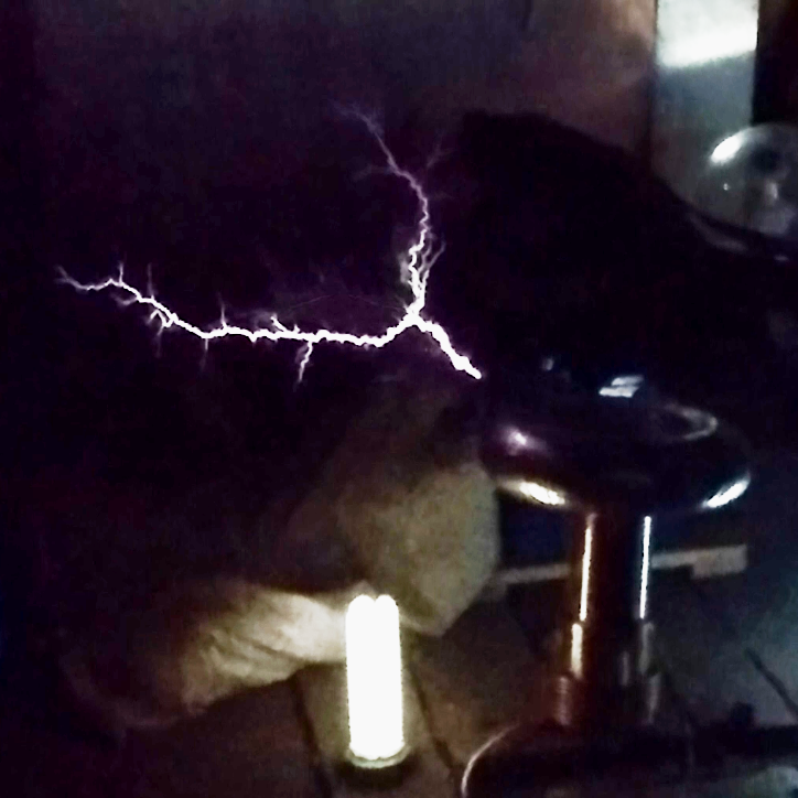

Сразу же после первых пусков пришлось уменьшить терминал(он съедал около 15см разряда) и максимально занизить тороиды, т.к шило в первичный контур, невзирая на любую изоляцию.. Так что никогда не продумывайте заранее окончательный вид катушки, а тем более не делайте дубовые крепления до пусков, как я
Не справившись окончательно с пробоями, я решил таки устроить катушке издевательство)
При накачке 175us и 2000Hz я получал адский костер со стримерами около 50см. Затем я побаловался с SI, но из-за постоянных пробоев, коверкающих звук, полного наслаждения от музыки я не получил.
Затем, скорей всего, устав от постоянных пробоев и жесткого переключения этот мир покинул один из игбт и потащил за собой второй... Причем последний еще был жив некоторое время, но он решил поразвлекаться закорачиванием всей дури электролита на своего сдохшего брата с частотою прерывателя, издавая неистовую пулеметную очередь. Ошметков была уйма)
После этого я заменил игбт, и уменьшил накачку до 170us. При ней максимально удалось заполучить 70см спарк в кастрюлю и поймать на видео 60см стримеры)) Так что можно даже сказать,что я доволен результатом

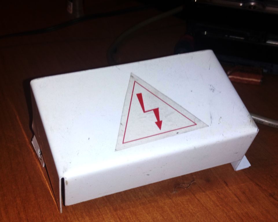

Заинтересовали экраны ГДТ и первички. Для чего экранируется трансформатор, из какого материала сделан экран, как он выполнен конструктивно?Насколько эффективен экран первички? Там же магнитное поле, от него надо защищаться экраном из материала с высокой магнитной проницаемостью.

Экрана для первички у меня и не было, я просто сделал подставку из дерева, чтоб первая была подальше от всего металла и электроники. Хотя некоторые пишут, что прямо под контуром можно ставить экран из меди или алюминия и нагрева при этом нет, даже где-то были фотки.
Защиту для gdt я поставил успокоение души для, без него работало тоже хорошо. Сделан он из чего-то магнитного (до контура все равно 7см). Его пока еще даже не заземлил На фото аналогичный.
R2R писал(а):Заинтересовали экраны ГДТ и первички. Для чего экранируется трансформатор, из какого материала сделан экран, как он выполнен конструктивно?Насколько эффективен экран первички? Там же магнитное поле, от него надо защищаться экраном из материала с высокой магнитной проницаемостью.
если будете использовать карбон,все элементы из него надо заземлять,а то по нему искры бегать начинают А экран от первичного контура надо отдалять,алюминий и медь даже на 50кгц на близком расстоянии греются.

Можете меня поздравить-тройной мост пахал как надо, даже прокачивал около 500А при 110мкс судя по OCD. Максимально получил что-то около метра.
За это время более-менее оформил все кишочки. Добавился в оставшееся место корпуса сетевой автотрансформатор, добавляющий к силовой 54в. Но оказывается в гараже у меня в розетке около 190вольт, так что так вот Буду искать нормальную сеть.
Переделал SD под питание от 24в и добавил термопредохранитель на лм. Софт старат теперь-это оптосимистор с делителем. Тройной мост обвязан 1.5ке400са по питанию(эмиттер-коллектор ставить не стал, ибо диоды игбт и пленки справляются) и найденными пленочками 1.5мкф Epcos. Не понял я смысла ставить RD и tvs на каждый игбт при общей обмотке gdt, поэтому дедтайм цепочка для каждой тройки - шоттки sr10100 и 8ом, затем 1.5ке18са, после-выравнивающие резисторы в затворах 1ом. Нагрева на 100вольтах силовой нет вообще.
Собственно внутренности у меня на коленях:
Запустил затем от подсевшей своей сети.
Но, как только стример начал превышать метр с почти гладкого тора начало бить в мою плоскую новую первичку напрямую, причем звук при этом был звонкий как при ударе плеткой. Ксв как будто остался таким же высоким. Затем я переместил первичку под слой оргстекла под вторичный контур и даже удалось поработать на 135мкс и неплохом разряде. Потом же я увидел спарк бьющий в обход орг стекла в первичный контур, а далее произошла серия взрывов игбт.
В итоге- вылетело ровно половина моста(6 игбт), обгорела часть вторичной обмотки, пришлось смотать с 32см до 29см
Чтобы первичный контур не переделывать- сейчас делаю еще один малый тороид 2.5 на 18см.
Теперь я, честно говоря, понял, что быстрая накачка контура(большая емкость ммс) и пеньковая вторичка -есть далеко не лучшая идея.
Вот как примерно сейчас это в калькулятории: http://tqfp.org/calculatoria/tesla2/?R1=0.12&L1=11.65u&C1=200n&R2=280&L2=98.50mm&C2=22.25p&D2=10.5&K12=0.19&DwellTime=135u&Vrail=364&VCpri_init=0&BPS=120
Осталось значит у меня 8 игбт. И трое суток.. И теперь либо двойной мост, либо же адский составной полумост
Второй, мне кажется, является более выгодным, ибо пробоев должно стать меньше, за счет более плавной раскачки. Но калькулятория не показывает роста тока в конуре и стимеров на выходе после 110мкс, поэтому с полумостом я опасаюсь вернуться к 60-70см разряда.. А целюсь в около 120см
Двойной же мост будет работать на повышенном токе- на износ. Хоть это и норма для многих, но хочется иметь запас.
Что можете посоветовать на этот счет?
Да и как еще можно уменьшить вероятность пробоев?
Хех, спасибо)Rabby писал(а):если будете использовать карбон,все элементы из него надо заземлять,а то по нему искры бегать начинают
Я настолько привык, что китайцы называют пленку, оформленную под карбон, карбоном, что и сам начал
смотрю у тебя трансформатор обратной связи лежит голый прям на ключах-а должон,если у тебя мост -быть закрыт земляным экраном с двух сторон-со стороны первички сверху тобиш и со строны ключей снизу соответственно!и электролиты должны быть все одинаковые(на одно напряжение и емкость).ммс кондеры должны быть изолированы фторопластовой лентой или отнесены от любых проводников и земли минимум на 6лучшена8см в 1см -1000вольт, а в мосте на них образуется 6-8000 волть,особенно в точке соеденения с первичкой
еще совет от практика-для однометрового разряда надо минимум 2200мкф450вольт и ключи fgy75n60smd(самые быстрыечто я пробовал) для стабильной и неубиваемой теслы
