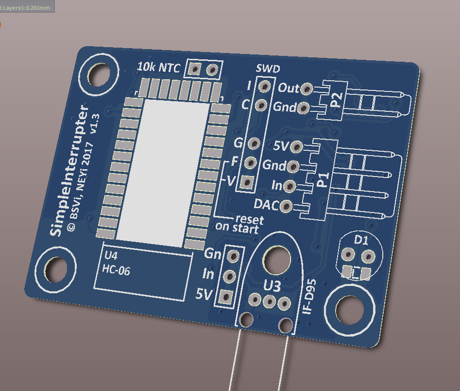

Провел испытания последней версии si очень порадовал двухголосый режим воспроизведения и программный датчик температуры.с выходом dac так и не разобрался выставлял на двух смартфонах мкОмы на samsunge можно выставлять только трехзначные ,а на htc десятизначные ,мне надо было выставить 10 Ом-60000мкОм -мерял осцилом напруга то выставлялась 2волта-200ампер на htc при переходе на samsung сбрасывала на ноль.вообщем не особо замарачивался так как понимаю- бета версия,выставил по старинке двумя сопротивлениями по плюсу и минусу,ну а вообще двухголосый режим звука- просто огонь!
- Сообщения: 1570
BSVi писал(а):Выход DAC просто выдает напряжение для компаратора, его можно подать на ножку 3 LM311. Это сделано просто для того, чтобы было удобно настраивать ограничитель тока удаленно. Отключать катушку должен драйвер.
А вот вход IN - это просто еще один вход от оптического приемника. Это - задел на будущее, чтобы можно было SI вставлять в драйвер одним разъемом и не использовать дополнительных проводков.
Да, что-то я провтыкал насчет ноги IN, не посмотрел схемку.
Насчет выхода DAC — на данный момент аппликуха поддерживает только mOhm и значения от 0 до 9999, думаю сделаем с этим что-нибудь к оф. выходу полифонической версии.
savol писал(а):ну а вообще двухголосый режим звука- просто огонь!
Там недавно 1.18 экспериментальная прошивка вышла(требуется 1.17 аппликуха) — по идее пофиксили баги с генерацией и теперь работать должно совсем хорошо.
Поддерживается до 6 голосов, на практике хорошо звучат около 3-х одновременно.

В ходе последних копаний в SD, нашли ошибку в SI. Смысл ее заключается в том, что если разорвется земля, которой SI подключается к драйверу и останется питание, это самое питание через защитные диоды попадает на все выхода SI, и запускает теслу.
В следующей версии, мы попробуем сделать буфер, который де давал бы такого эффекта. К сожалению, тут не ограничивается заменой микросхемки. Так-что, пока просто рекомендую следить за тем, чтобы земля к SI подключалась надежно.

BSVi писал(а):В ходе последних копаний в SD, нашли ошибку в SI....... если разорвется земля, которой SI подключается к драйверу и останется питание, это самое питание через защитные диоды попадает на все выхода SI, и запускает теслу.
Дак наверно не критично? Да бы в таких девайсах как SD SI да и вообще катухах, земли должны быть сделаны надёжно. Так что бы не отваливались. Вывод такой - соединение должно быть надёжным, под пайку. И не будет проблем.

BSVi писал(а):В ходе последних копаний в SD, нашли ошибку в SI. Смысл ее заключается в том, что если разорвется земля, которой SI подключается к драйверу и останется питание, это самое питание через защитные диоды попадает на все выхода SI, и запускает теслу.

Контакты от ардуино го-но редкостное,2 раза силовая в бп взрывалась,когда я додумался сделать логику на разъёме от ардуино.Их только на что-то нечуствительное к дребезгу ставить.
А насчёт глюка SI-не так он и страшен,если драйвер с настроенной OCD ,которая сбрасывается по спадающему фронту интераптера.Сработает ОСД и катушка перестанет работать,так как нечему сбросить защиту

Парни, подскажите ,пожалуйста, на сколько ампер безболезненно для моста из четырёх сдвоенных FGH60n60 (итого восьми транзюков), можно выставить OCD в SI через DAC (параметры 3300 и 1089, драйвер SD2.3). Есть ли отличия по OCD для режимов: DRSSTC, PULSE SKIP, QCW ?
- Сообщения: 1570
Pigball писал(а):Парни, подскажите ,пожалуйста, на сколько ампер безболезненно для моста из четырёх сдвоенных FGH60n60 (итого восьми транзюков), можно выставить OCD в SI через DAC (параметры 3300 и 1089, драйвер SD2.3). Есть ли отличия по OCD для режимов: DRSSTC, PULSE SKIP, QCW ?
В теории — 600 ампер для двух FGH60N60, на практике не подскажу — нужно взорвать такой мост дабы знать наверняка.
Насчет выхода OCD с SI — он выдает напряжение всегда, независимо от режима.
