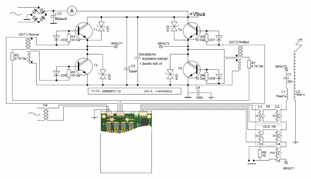

Так как сейчас я делаю плату под силовую со схемы, возникли следующие вопросы : какое расстояние между ножек конденсатора ммс , конденсатора что вместо транзисторов (4.7мкф) и какие затворные резисторы ставить? Я думаю на 20 0м пару ватт пойдет 8-)
Сообщения: 164
Сообщение Pigball » 21 авг 2017, 14:14
Про затворные резисторы много раз писали, изначально ставят 5,1 Ом ватта на 2. Вообще 5 -12 Ом - я больше не ставил. Ставь обратные диоды в затворы. Дорожки на платах коллектора и эммитера должны быть широкие и прямые. Затворы я вообще по воздуху резюками паяю, чтоб не маячили. Пленки что в силовой ставить впритык к транзисторам, транзисторы впритык друг к другу. Про TVS диоды двунаправленные не забудь в затвор-эммитер 18V, коллектор-эммитер 400V. В ММС у тебя дорожки получатся шириной в 2 кондера - их нужно ведь последовательно соединять. У меня ММС толстыми проводами по воздуху.
Сообщение iEugene0x7CA » 21 авг 2017, 19:39
KirillP писал(а):сейчас я делаю плату под силовую со схемы
Эм, под SD был примерчик схемки. ;)
Правда под старую версию, но глобально силовуха именно так выглядит.
Что разу заметил:
1. R3 и R7 уже имеются на плате начиная с SD v2.2;
2. С v2.3 отсутствует диодный мост и трансформатор с переменкой уже не подключишь. Лучше юзать импульсный блок питания;
3. Диоды в RD цепочках VD5/6/7/8 лучше юзать Шоттки, на схемке нарисованы простые;
4. Резисторы в RD цепочках лучше подобрать смотря осциллограмму сигнала на затворах ключей;
5. Если будут юзатся FGH60N60 или подобные транзисторы — полный мост есть смысл делать только двойным;
6. Отвязочные пленки в силовухе лучше цеплять по одной прямо на половинку полумоста, т.е. их должно быть 2 штуки.

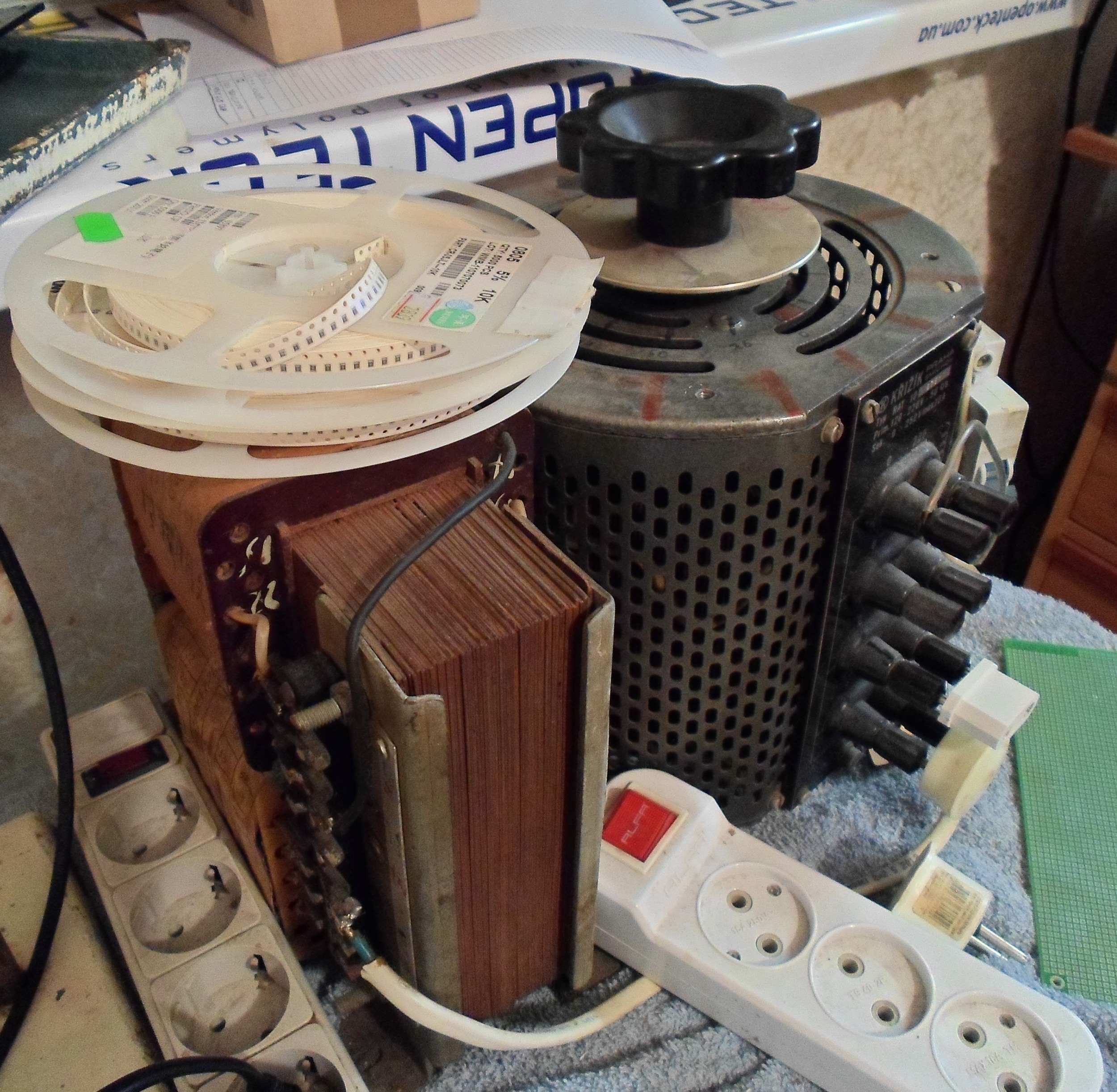

Сообщение iEugene0x7CA » 28 авг 2017, 00:25
i_slayer писал(а):нужны 2 мощные (~400 Вт) транса чтобы питать силовую
Можно и один 220/220. :)
Их на самом деле не так и сложно найти — раньше выпускались именно мощные изолирующие трансформаторы для питания натурально вставлявшейся в 220В техники.
Стояли во всяких мастерских и лабораториях в связке с ЛАТР'ом — для тыканья приборами в исследуемый девайс.
Если любопытно — у меня это дело вот так выглядит, ЛАТР на 10А и трансформатор 220/220 на 5А:
ЛАТР купил еще лет в 17 за $50 у какого-то деда из гаража, он тогда еле крутился — пришлось до винтика разбирать и смазывать.
Что интересно — пока мое самое удачное приобретение, юзается не реже раза в неделю до этих пор.
Отвязочный транс достался за так, вынес из местного НИИ через одного дядьку. Их тогда закрывали, и работники были рады раздавать оборудование — в консервации ему бы пришли кранты.
Обе агрегатины весят кило по 20, так что таща домой одну и вторую почти что плакал, но оно того стоило. :D
P.S. Да, сугубо для настроек не нужны мощности под сотни ватт с плюсом.
Чтобы просто подкрутить ту же фазокоррекцию — достаточно подать на силовую 80В, сильно раскачивать контур тоже не надо.
Трансформаторчики BSVi из статейки весьма небольшие, размером с ладошку. ЛАТР тоже, ватт на 300 от силы. ;)

Недавно озадачился приобретением разделительного трансформатора. Любопытно, что ЛАТР на 3 кВА весит 10 кг, а тороидальный трансформатор - 25 кг, а ещё стоит дороже. В итоге решил переделать свой старый ЛАТР в трансформатор и взять новый ЛАТР.
