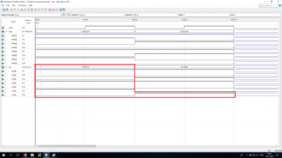

Данные приходят по параллельной 8-битной шине с частотой примерно 27МГц. Клок привязан к частоте входных данных. Он глобальный, на выходе будет он же. Я вот в квартусе диаграмму набросал. Data - вход, out - выход. Clock - тактирование. Паузы между записью и выплевыванием быть не должно(если это возможно).
На рисунке, на шине out, выделен первый пришедший байт. Видно что он забивает все 7 линий первого такта и одну линию 2 такта. И так далее, каждый раз будет осуществляется сдвиг на 1 бит.
На вход приходят пачки по 204 байта, пауза между ними 52 такта. За время паузы нужно выплюнуть все, что накопилось в буфере.
Как-то так.
Как-то так.
