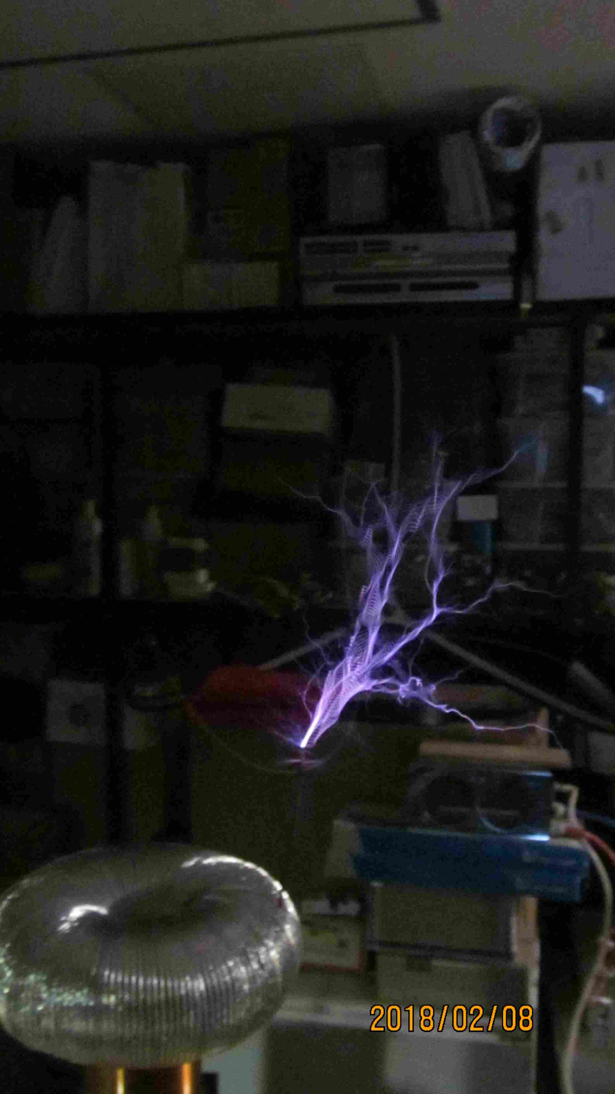

Собственно, хотел показать что у меня есть. Это была практически полностью распаянная платка — запаял за вечерок под кинцо.

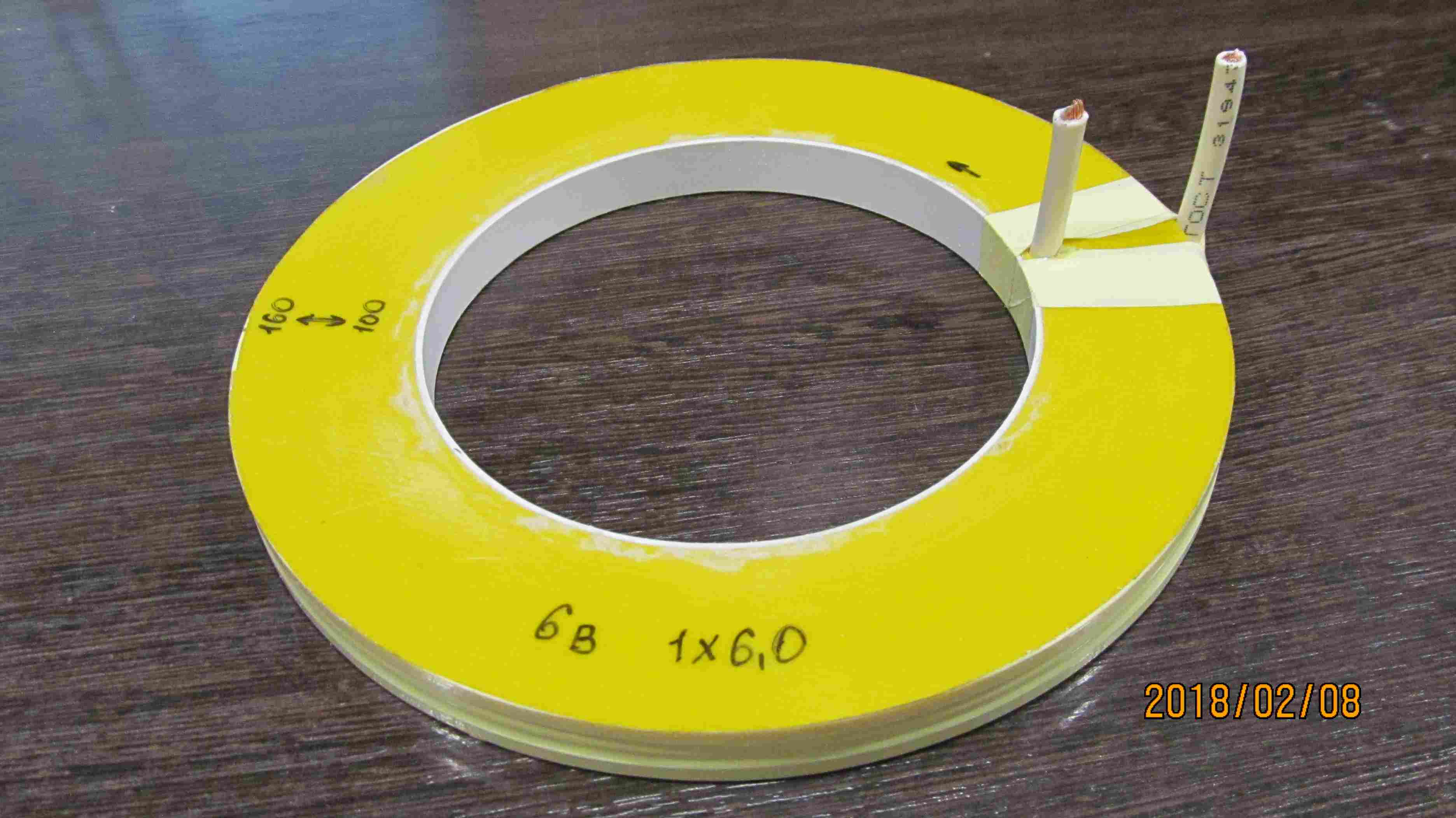

Еще по калькулятору вопрос... По высоте намотки и диаметру провода посчитать количество витков, конечно можно, но не все же на станке мотают, зазоры между витками точности расчету не добавляют. На 10% не совпадает примерно... Или это не критично?
Sib писал(а):Еще по калькулятору вопрос... По высоте намотки и диаметру провода посчитать количество витков, конечно можно, но не все же на станке мотают, зазоры между витками точности расчету не добавляют. На 10% не совпадает примерно... Или это не критично?
воо бще все на спец станке и мотаюти виток к витку ,а главное без перехлеста(витое за виток)!,по другому и не делал и не знаю ,что даже будет если не правильно намотать!

Так емкость ммс под параметры и подгонял, и да, стример вырос немного, вместе с энергопотреблением... По намотке, тоже станок сделал, без шаговых движков, вручную, для пары катушек в три года достаточно, считаю... Просто обратил внимание на несовпадение количества витков в расчете и фактически. Скорее всего из-за невидимых зазоров между витками.
Сейчас задача довести сей девайс до приемлемого времени непрерывной работы в полифоническом режиме и можно на полный мост замахнуться...

Sib писал(а):но не все же на станке мотают, зазоры между витками точности расчету не добавляют. На 10% не совпадает примерно... Или это не критично?
Намотка на станке скорее исключение из правил — по прежнему все мотают руками, максимум сбоку будет моторчик крутить вторичку.
Штука, которую Сергей в подвале собрал – офигенно хлипкая установка, страшно чихнуть когда она мотает, иначе все собьется.
Иногда буквально, приходится отматывать назад и перематывать места где получились просветы.
По точности — она не особо важна, может быть больше или меньше витков, главное чтобы прямо сильно не отличалось.
Разве что, стоит следить чтобы просветов не было — с них больше вероятности, что начнет пробивать на первичку.
