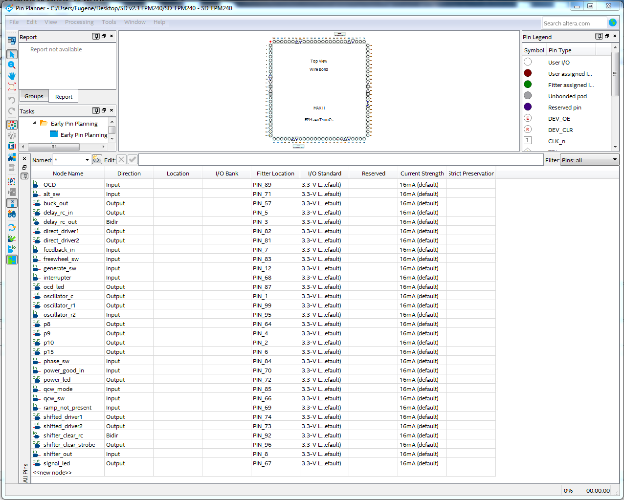

Сообщение iEugene0x7CA » 01 мар 2018, 00:59
Как выглядят потуги портирования на новую ПЛИС. :mrgreen:
Всплыла пара неочевидных моментов — как минимум XC9572 была 5В-толерантна, т.е. будучи запитана от 3.3В она держала и понимала 5В сигналы на GPIO.
У EPM240 такой фичи нет и придется добавить около 4-х левел-трансляторов, в частности на MCP6561T(5В быстрые компараторы), а так же вход прерывателя.
Еще на EPM'ке не очень стабильно работает RC генератор, пока смотрю что с этим можно сделать.

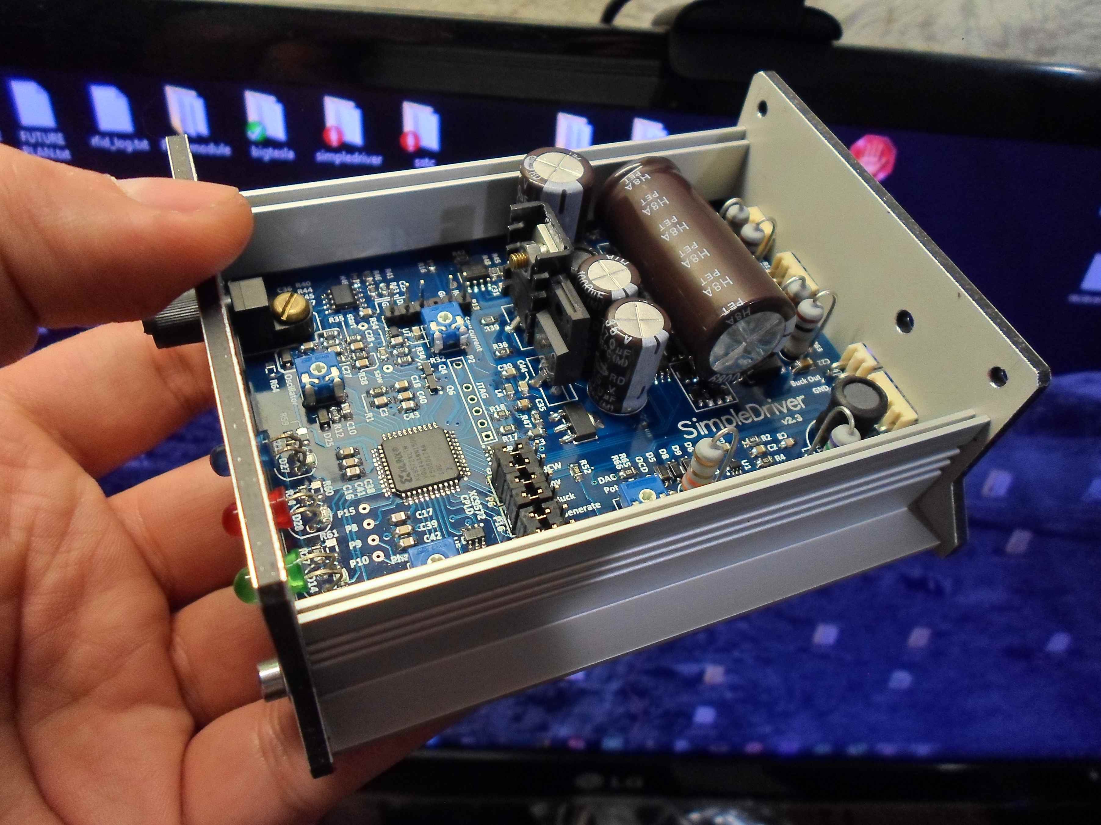

Так же — начертил стеночки для корпуса SD.
Сделать его полюбому нужно, ибо народ так и норовит юзать голый драйвер прямо под первичкой больших катух. Кое кто с форума поймет о чем я. ;)
Это тестовые деревяшки, просто проверить что все попадает куда надо. Заюзать их не получится так как не экранируют(ну разве что с алюминиевым скотчем):
 Передняя сторона:
Финальные будут выфрезерованы из анодированного композитного алюминия с последующей лаз. гравировкой.
Корпусчик — это алюминиевый профиль из 2-х деталек(база и крышка), ширина фиксирована, а вот длину можно отрезать какую нужно прямо под проектик.

Но через ту же точку можно организовать и электрический контакт платки с корпусом.
Сообщения: 177
Откуда: Tel Aviv
Сообщение Rabby » 05 апр 2018, 21:23
на многих платах видел такое решение кольцевая клема на верхнем слое на одном или нескольких отверстиях крепления,сами отверстия не подключены и без метализации.я такую клему и подпаял на нижний земляной слой и само кольцо под болт возле power конектора на верхем слое.через этот болт и латуную стойку корпус подключен к заземлению. А насчёт экранирования IF-D95T-сам приёмник находится в внутри заземленого корпуса,неужели через 9мм отверстие под обжмную гайку пролезет помеха?Если так,то тогда точну самодельную гайку из бронзы,чета фольгой обматывать не прёт :)
Сообщения: 3468
Сообщение BSVi » 06 апр 2018, 06:55
а из каких соображений ни на одном из крепежных отверстий нет соединения с землей?
Земля должна подключаться не абы как, а в специально предназначенном для этого месте. В СД это - контакт на разъеме питания. Это сделано для того, чтобы замляные токи не гуляли по чувствительной части платы.
Сейчас крутя корпусчик SD — понимаю что кроме металла с землей на крепежных отверстиях так же нужно добавить рамки по бокам драйвера дабы контачили с корпусом куда платка заскальзывает между канавок.
Корпус покрыт анодным слоем, поэтому такие канавки не обеспечат электрического контакта. Нужно делать как я делал раньше - бросать проводок от контакта на разъеме питания к винту, вкрученному в корпус.
