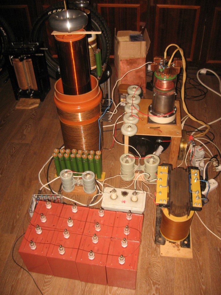

Итак, катушка Тесла на мощном генераторном тетроде воздушного охлаждения ГУ-39Б-1. Лампа сама по себе довольно нетривиальная в использовании - ток накала 100А при напряжении накала 6,3В, это более 600вт только на один накал! Воздушное охлаждение анода не менее 600 кубометров в час, охлаждения требуют также и выводы катода и сеток. Лишь при поданном накальном напряжении и включенном обдуве анода она уже представляет из себя нехилую печку, чего уж говорить про номинальный режим. Впрочем, это всё можно прочесть в даташите к лампе. А теперь вернёмся к генератору.

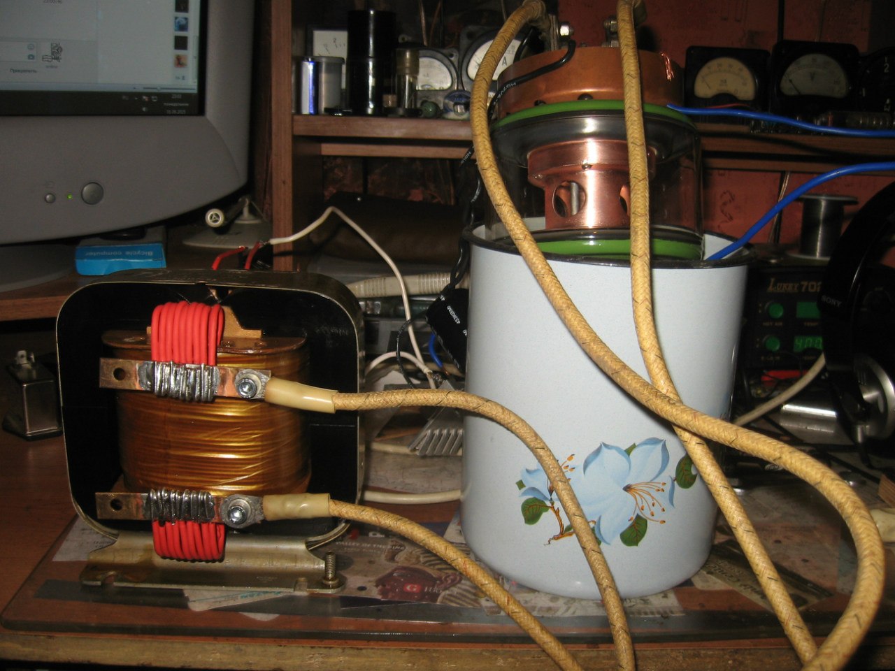

Вначале был сделан накальник. Основа - трансформатор ОСМ-0,63. Первичка проводом 2мм, вторичка - таким же, но сложенным в 9 жил. Напряжение холостого хода 7,2в, хватает накалить и ГУ-10А. При подключении 39й проседает где-то на 0,3-0,4в, напряжение становится оптимальным на 39й, ещё немного садится на проводах. Сам транс лишь тёпленький, может работать неограниченно долго.
После припаял медную шину, чтобы можно было прикрутить провода до лампы. И тестово накалил ГУ-10А (опустив в ёмкость с водой)

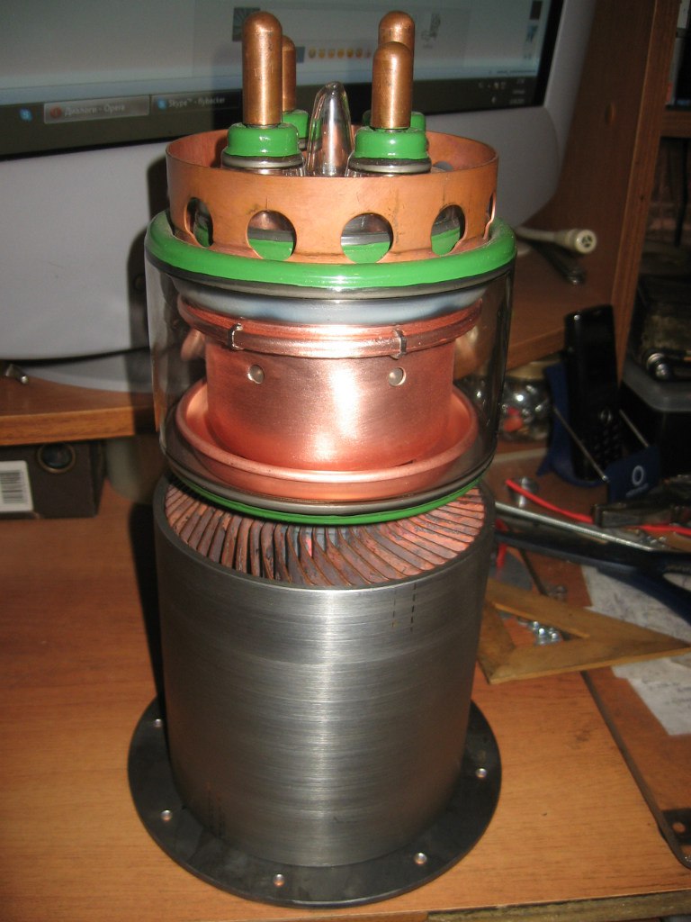

Ну а после настала очередь ГУ-39Б-1
Это всё конечно хорошо, источник накала теперь есть. Но это лишь верх айсберга, и главное в любой катушке Тесла - это её колебательная система и источник анодного (основного) питания.

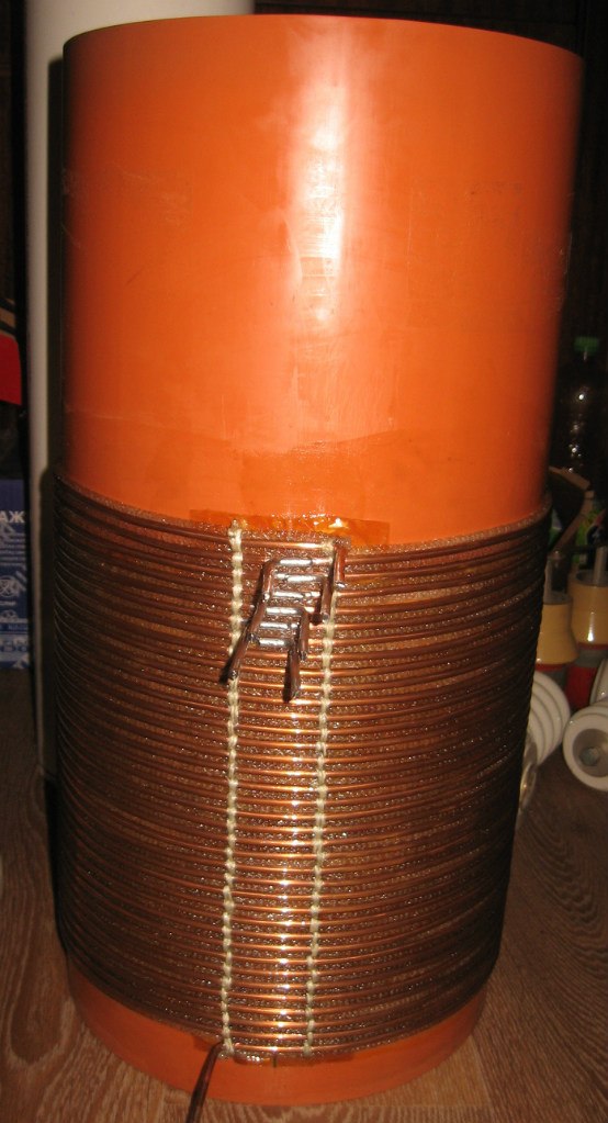

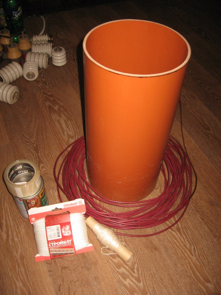

Начнём с первой. Для каркаса первички была куплена труба для канализации диаметром 25см. И медный одножильный провод диаметром 4мм. Сняв с него изоляцию, я намотал 35 витков, с отводом от верхних 6 витков. Больше, как правило, не нужно (опыт показал, что дальнейшую настройку лучше проводить, изменяя ёмкость ММС). Вот так оно начиналось...
Так моталось
После чего было пропитано лаком
Катушка обратной связи (ОС) намотана проводом аналогичным первичке, но толщиной 1,5мм. Технология такая же, в зазор между проводом укладывается нейлоновая верёвка, после чего всё пропитывается уретановым лаком. Витки с двух сторон каркаса также крепятся более тонкими шёлковыми нитками через отверстия в каркасе непосредственно к последнему, после чего с обратной стороны заливаются эпоксидкой (чтобы не пробило). Вот такая технология. Собственно, она никогда ещё не подводила меня.
Итак, с первичкой вроде закончили. Теперь - сердце блока питания - анодный трансформатор. Задумывая его, и начав поиск железа, я поначалу, и подумать не мог, какая же в реальности мощность будет нужна такому генератору. Начав с поиска трансформаторов габаритной мощностью от 4-5кВа, я смог найти выходной трансформатор от УПВ-1,25, имеющего выходной двухтактный каскад на двух лампах ГУ-81М. Габариты железа порадовали, впрочем, только лишь железо и было в нём ценно. Всё остальное делалось самостоятельно, были выточены из стеклотекстолита толщиной 6мм новые боковины каркаса, после чего приклеены к родным "трубам" из гетинаксоподобного материала.
Так моталось

Ну а теперь по охлаждению. Я уже упоминал, что лампа раскаляется просто чудовищно? Ну вот и чудовищный вентилятор подъехал. Встречайте - турецкий центробежный вентилятор для наддува котлов bahcivan aorb (BRDS 180-60, 1200 m³/h). Да, тясяча двести кубометров в час. Поток просто дичайший, и да, он вполне способен продуть лампу без проблем.
Но чтобы продуть её нормально, лампе нужна была грамотная крепёжная арматура. И таковая была изготовлена. На заводе был заказан стальной цилиндр, куда лампа бы вставлялась с минимальным зазором, и основание, которое бы служило одновременно и постаментом. Две этих детали были сварены воедино.
Как вы помните, греются у лампы ещё и выводы сеток и катода. Последние - особенно жестоко. Сказывается огромный ток накала и его тепловая мощность. Поэтому на оставшиеся выводы были сделаны и установлены веерные изоляторы из меди. Как показали испытания, выводы теперь никогда не нагреваются сильнее, чем бы их не могла терпеть моя рука. В реальности, я думаю, не выше 50 градусов.
Ну и апофеоз всего - изолятор из полиамида, служащий для разделения вентилятора и анода лампы по высокому напряжению и частоте.

Вернёмся теперь к источнику питания. Схема катушки, можно сказать, классическая. А значит, у неё имеется т.н. шифтер. Для последнего нужен конденсатор достаточной ёмкости под довольно высокое напряжение. Поиски заняли много времени, и наконец, были куплены восемь конденсаторов с комбинированным диэлектриком - к75-29а 1мкф 16кв. Каждый конденсатор весит около 8кг, а всего их 8 штук... Тяжело.
Время первого пуска стремительно приближалось, по быстрому из первых попавшихся дров было сделано основание под лампу с вентилятором
И, повозившись с настройкой резонанса, были получены первые нормальные для такой мощности стримеры

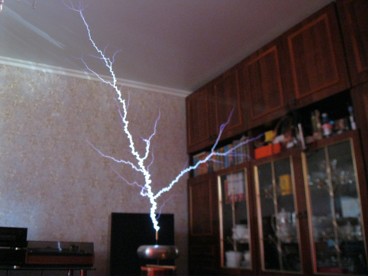

И, как говорится, нет в жизни счастья. Получив стримеры длиной до 1,5м (до потолка именно столько, был зафиксирован скользящий разряд прямо в потолок), произошло непредвиденное.
Мой анодный трансформатор пробило.

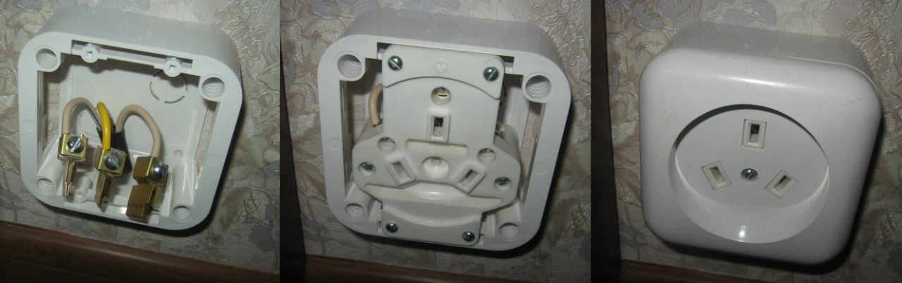

Собствненно, силовая розетка была установлена задолго до запуска катушки. Анодник же нужно было хоть как-то проверить. А как же его проверить? Правильно, надо его подугать. Именно тогда и было выяснено, что за чудовище всё-таки, я сотворил. Это мало сказать. Будучи включенный напрямую, он выбивал ВСЕ автоматы, что были в его цепи, стоило лишь попытаться вытянуть со вторички дугу. Лишь используя ДВА балласта, по первичке - ЛАТР РНО на 20А, а по вторичке - конденсатор на 4мкф, я смог хоть как-то подугать его, получив дуги длиной более метра. Что будет, если дугать без балласта, при условии непроседаемого и неотключаемого источника напряжения, я представить не могу.

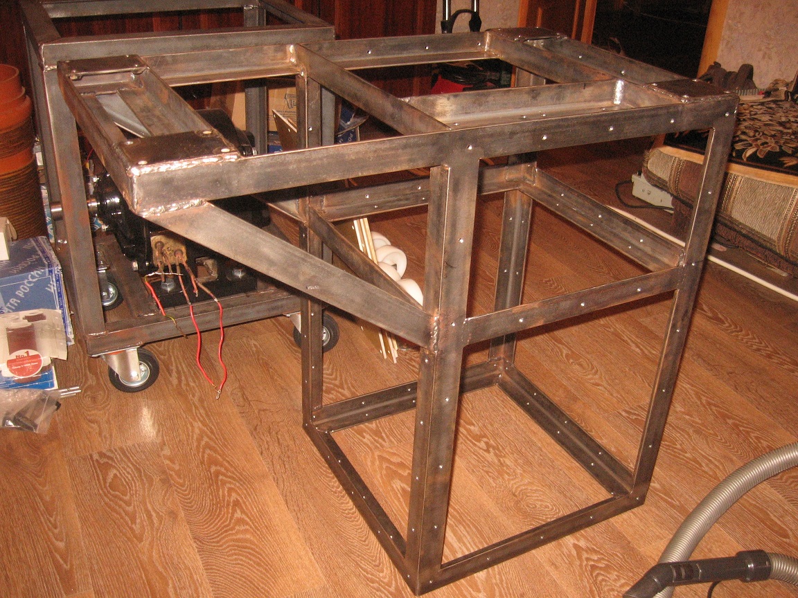

Ну и последний пост, которым я бы завершил описание своей конструкции. Генератор решено было разделить на два модуля - блок питания (он же пульт управления), и блок генератора. Для каждого из блоков были сварены каркасы из стального уголка 40мм толщиной 4мм. Блоки установлены на колёса. Блоки будут облицованы панелями из стеклотекстолита толщиной 5мм. Сами каркасы - краситься порошковой краской (генераторный блок уже покрашен)
Как видно, колебательная система будет установлена под наклоном вперёд. Связано это с тем, что при длине прямого разряда, установленная вертикально вверх вторичка будет просто пробивать в потолок. Кроме того, при прямой установке возможны были бы пробои непосредственно в корпус генератора.

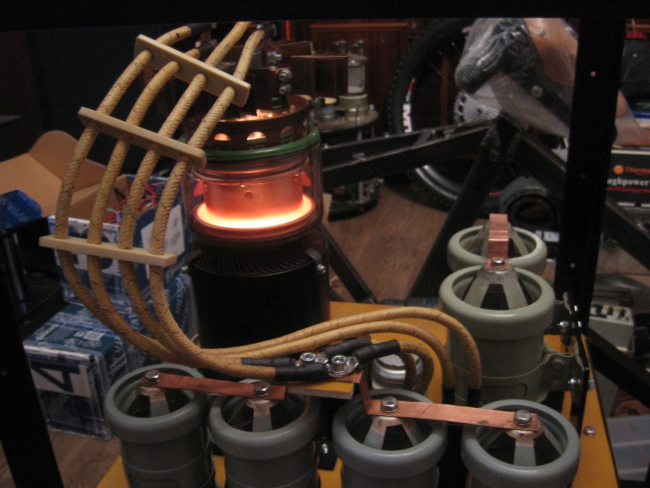

Итак, смонтированы цепи накала и батарея шунтирования катода. Проверен накал и его ток (стоит трансформатор тока), а после смонтирован и резистор гридлика (сделан он с большим запасом), номиналом в 200 Ом. Именно при таком его номинале на макете была получена наибольшая мощность.
