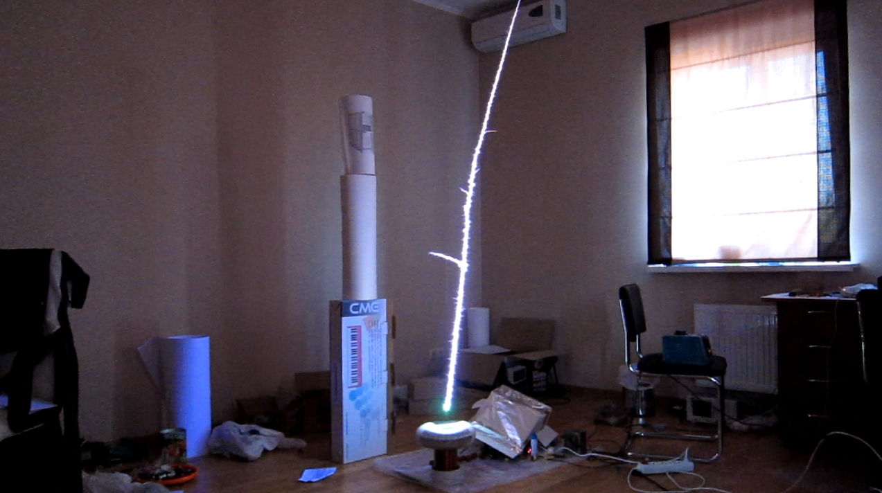

Прототип
Прототип собрался практически за два дня. И чтобы протестировать самый сложный режим, сделал я на нем QCW катушечку. Конструкция фактически "украдена" у бармалея, чтобы было с чем сравнить. Правда, у него питание 400в, а у меня - 310в.
Сухие данные данные такие:
Вторичка: диаметр - 10см, провод -0.28, длинна намотки - 15см.
Первичка: средний диаметр - 13см. провод 2.5мм^2, 10 витков в навал.
Тороид: диаметр 26см, труба- 8см.
Питание: 220 через развязывающий трансформатор 1:1, длинна накачки - 10мс.
ММС - 12.5nF / 8 шт cbb81 100n*2kV последовательно.
Без особой оптимизации оно выдает 1.5м разряда (10 длин вторички). Ограничение тока стоит на 150А, но ограничитель не срабатывает, то есть есть еще куда расти. Термозащита стоит на 50 градусов и тоже не срабатывает (я "стреляю" 10мс раз в секунду, не успевает прогреться). Естественно, все оченьгрязно собранно. Но на то он и прототип.
С самим QCW режимом что-то не так - стримера разделаются, а должен быть один мечевидный стример. Тут нужно еще повозиться, выяснить причину. Наверняка, где-то ток растет быстрее чем нужно.
Ну, и, конечно немного фоточек. Стримера выдернуты из видео. Само видео не выкладываю - там их почти не видно, они занимают два кадра и чтобы заснять хорошо, нужна камера с 60fps.

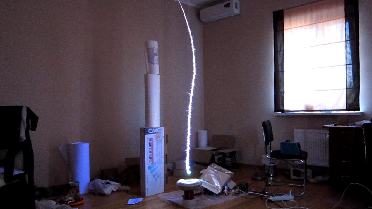

Сообщение BSVi » 11 июл 2014, 11:13
Добавил в питание еще 6800мкф емкости. Теперь там 13600мкф. Стример подрос и теперь уже стремится к 2м метрам. Из защит еще ни одна не срабатывает. Я бы с удовольстивем увеличил ток в контуре и добавил бы еще стримера, но не знаю как это правильнее сделать.
Есть два варианта - либо по проторенной дорожке увеличить напряжение питания, либо попробовать уменьшить витки-увеличить емкость в первичке. Какой вы считаете лучше? :)
Высота колонны из коробки от клавиатуры и бумажек - 1.80

Ну раз защита еще не срабатывает, то почему бы витки не уменьшить? А QCW монстр просто :D . И стример теперь не делится, или просто кадр удачный? На каких она транзисторах? По скринам похоже на сдвоенный мост
Сообщение BSVi » 11 июл 2014, 12:44
Нужно будет все пересчитывать :( Но, вообще, нужно попробовать.
Стример периодически делится - кадр, действительно, удачный. Но, по наблюдениям, чем длиннее "рампа" тем стример становится толще и прямее, а длинна немного уменьшается. На прошлых картинках рампа была 10мс, а на этой - 15мс.
Транзисторы точно так-же как у Бармалея и Зерга - сдвоенный мост из IRGP50B60. Раз уж конфигурация простая и испытанная, почему-бы не использовать. Тем более, что уже известно что из этого можно 2 метра вытянуть, а я именно 2 метра и планировал.

Сообщение BSVi » 12 июл 2014, 18:08
Попробовал поставить 9 витков. Ток увеличился и стал срабатывать сработал ограничитель на 150А. Я увеличил его до 200А. Рост стримера если и есть,то очень небольшой :( Кроме того, страмер начало "рвать" на кучу мелких отростков. Чего я только не пробовал - и разогревать терминал в CW и крутить форму "рампы" и конденсаторы подбирать чтобы слезть с резонанса, но ничего не получилось.
В итоге, помогло банальное увеличение время "рампы". Стример становится жирнее и его не рвет. Сейчас время увеличил до 20мс и стримера стали очень ровными. Длинна, конечно увеличилась. но кардинально расти никак не хочет. Еще витки снимать тоже не очень хочется. Еще остается вариант увеличить питание, но вариант, как по мне, корявый. В резонансном контуре все должно зависеть только от вкачиваемой мощности, а не от напряжения, а ток я еще могу повысить.
Сейчас это выглядит вот так (электроника накрыта шапочкой из фольги, а то в нее пару раз попало):
Сообщение BSVi » 12 июл 2014, 20:04
Не выдержал. Поднял напряжение питания (обычным железным трансформатором) до 370в. Есть 2 метра :twisted: :twisted: К сожалению, камера уже стоит в упор к стене и отодвинуть ее дальше (чтобы снять стримеры выше) уже не получится. Стриммер - 13 длин вторички :twisted:
С катушкой уже страшно находится рядом. Стример по длине может достать практически в любое место комнаты. Вообщем, на этом выжимание длинны я заканчиваю. Конечно, хотелось бы без повышения напряжения обойтись. Может у кого есть идеи? Ограничитель в 200А еще не срабатывает :)
