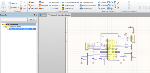

Схема открытая с«облака»:
Программа работает медленно на моей конфигурации( Intel i3, 4Gb RAM, SSD)
На первый взгляд программа лучше бесплатних аналогов, но пока очень сировата и не удобна.

Протестил эту GitHubForPCB хрень с месяц-полтора назад, когда она была в закрытой бете.
Пофиг, что она windows-only, пофиг, что безбожно тормозит на i7, пофиг, что импортирует она так же, как и старший собрат, но:
она не открывает формат разводки альтиума! Не беда — схемы открывает. Для новых проектов, все ок, отлично, как мне забрать мою разводку? через герберы онли?
Мой вердикт — шикарный каталог открытых хардварных проектов. Я понимаю, что у них модель такая — затянуть и не вытянуть. Но как же скотч его за ногу — резервные копии? Я не хочу и не собираюсь держать проекты Неизвестно где-то там и неизвестно в каком формате. Я хочу, чтобы копия проекта была и у меня на компе тоже и я ее смог открыть в оффлайне пусть даже самой старой и задрипанной версии ПО. Что будет с проектами когда сервис заглохнет? Вот и я о том же.

Эх, не успел написать пост о CircuitMaker. Опередили.
Загрузить файлы на компьютер нельзя. Программа для этого не предназначена.
Хотя, на самом деле они есть, и кешируются в %APPDATA%\Altium\CircuitMaker\Projects
И к тому же свободно открываются Altium'ом (с чего бы вдруг? =) ).
Ну а по поводу неудобна?.. Вы неправильно готовите =)
Практически все инструменты для схематики и разводки плат повторяют Altium Designer. Так что удобство работы считаю на высоте.
Кроме того CircuitMaker имеет облачную бибилиотеку компонентов, интегрированную с поиском Ciiva (https://ciiva.com/). Это позволяет быстро создавать компоненты сразу с привязкой к магазинам (не для наших широт, конечно, но все же приятно).
В общем, грамотная программа имхо. Думаю, если успею, то попробую начеркать постик с примером работы в ней и законченным проектом.
P.S.: Да, поторопился я. PCB действительно не открываются =(

Мне лично не понравилось:
— невозможность сохранять локально
— тормознутость
И как сгенеритовать гербера пока не понял.
