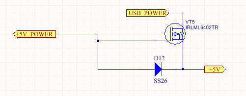

Главный недостаток — падение на диоде.
А такой вариант какие имеет недостатки?
Задача — пропускать на выход или 5V_POWER, или USB_POWER
