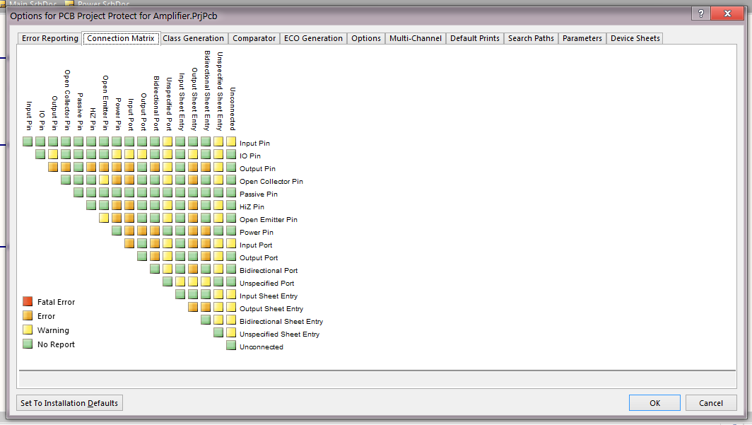

Re: Неподключенные пины
Можно в опциях проекта в матрице соединений запретить ему ругаться на такие пины.
