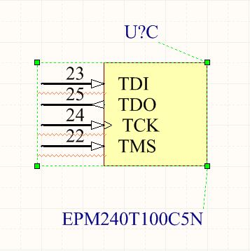

открываю чужой проект в схемном редакторе кликом выделяю УГО компонента,
с выделением самого тела (корпуса и пинов) к выделению подключаются поля designator и comment,
делая возможным перемещение [всех вместе]. Причем становятся видными зеленые линии привязки полей
designator и comment к телу компонента.
Вопрос в том, что в редакторе библиотек никак не могу привязать
эти поля к корпусу УГО, как это делается? или привязка появляется только когда из библиотеки компонент переноситься в схемный редактор?

Только на схеме так работает (мое мнение), а втобы при добавлении в схему они остались там, где их поставили в библиотеке нужно с них Autoposition в свойствах снять...
Правда тогда рядом с ними появляется точка, которая норовит пролезть и в принтер :)

А не нужно ничего привязывать. Они прописываются в свойствах УГО и все:
