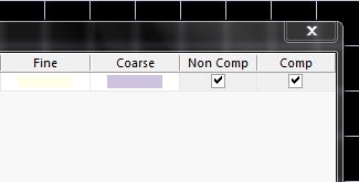

Доброго! Подскажите, вот нахожусь в редакторе плат, вижу сетку Coarse при увеличении масштаба появляется Fine, логика подсказывает что это visible grid! Допустим хочу поменять размер этих сеток, что видимые, захожу в Grid manager [design-board options-grids-grid manager], который предлагает изменить только цвет Global Board Snap Grid.
так то, что видимо в редакторе PCB, это visible или snap? и возможно ли изменить их размер?
и что за поля non comp и comp? которые не снимаются.
Спасибо!

То, что Вы видите на экране - это Visible, Snap - это фактическая сетка, по которой можно перетаскивать компоненты.
Чтобы сменить разрешение обоих сеток, дважды щелкните на текущей системе координат (та, что на скрине) и там меняйте.
Если имеется несколько систем координат, то для разных можно поставить свою область действия - компоненты(Comp) и все остальное(Non Comp)
