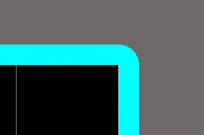

Всем доброго дня. подскажите пожалуйста.
Получил черный квадрат нужного размера, далее Design-Board Shape-Create Primitives from Board Shape получаю контур в слое Mechanical1 с таким рисунком
два вопроса:
1 углы контура платы по умолчанию скруглены, где в настройках указать чтобы угол был прямым?
2 что на самом деле будет границей платы, внешняя граница линии (mechanical1) или внутренняя?
Спасибо!
скругление углов Board Shape
- Сообщения: 21
1. Закругленный угол это из-за толщины линии, меньше толщина - меньше радиус.
2. Контур платы проходит по середине линии. Попереключайте режим одного слоя (Ctrl+S) чтобы это увидеть (перед этим Dxp->Preferences->Board Insight Display->Aviable Single Layer Mode->Все галки)
Выходной результат зависит от того, что Вы отошлете на производство. Лучше герберы с пояснениями в каком слое что нарисовано - контур платы, фрезеровка и прочее.
