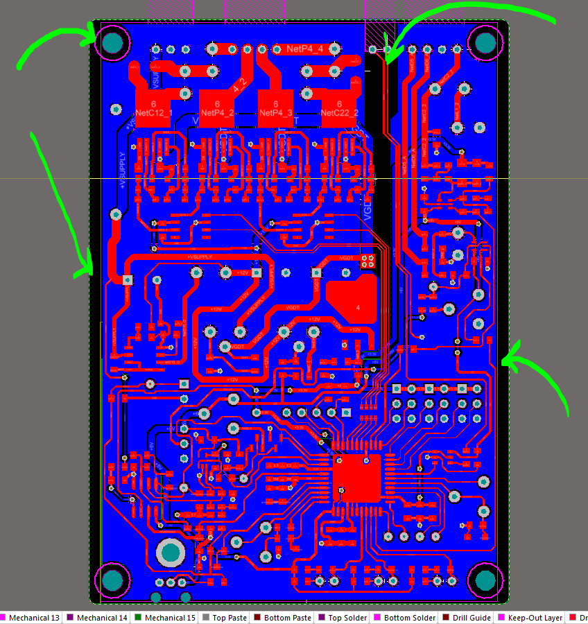

- Сообщения: 42
Нарисовал контур проводящими дорожками на основном верхнем слое, обрезал Design>>Board Shape>>Define From Selected Objects.
Вроде обрезал, но залил края толстенными зелеными линиями. Как их убрать, половину платы перекрывает, глаза режет ((
На ютубе один парень сперва обрезает плату так как выше, а потом выделяет контур и делает так: Design >> Board Shape >> Create Primitives From Board Shape.
Нафига он это делает? Преобразует проводящие дорожки в контур платы, чтобы на производстве правильно отфрезеровали?

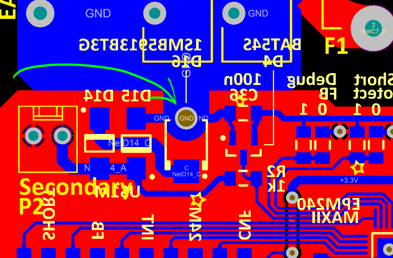

Взял готовый стек 6-слойной платы. Там два внутренних земляных полигона GND1 и GND2. Хочу их соединить. На схеме создал шину GND. На плате вставил via-перемычку, с нее перекинул дорожку на GND1, затем перешел на слой GND2 и тоже с нее кинул дорожку на GND2.
Всем дорожкам и полигонам в свойствах указал быть Connect To Net GND.
Красная и бордовая дорожки лежат на земляных полигонах. Вроде бы приклеились, протрав вокруг нет.
Можно ли так соединять полигоны на разных слоях? Или есть способ получше?

Контур можно просто тонкими линиями нарисовать.

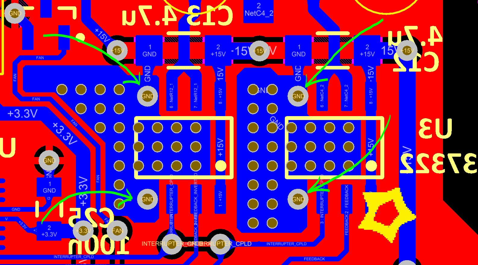

При автоматической запайке думаю это влияет, но сама технология вий на паде — реально полезная штука и даже позиционируется таковой Altium'ом в некоторых статейках.
К примеру, если на другой стороне платы большой земляной полигон, то можно проводить столбики припоя от ножек микросхемы на обратную сторону и таким образом обеспечивать очень неплохое охлаждение.
В SSTC была применена подобная технология, дабы охладить перегревавшиеся изначально UCC'шки.
По-правильному нужно было закупать версию с металл. брюхом, достать которую можно только из США и за дороже... Но благодаря хаку с виями на паде проблема полностью решилась — юзаются обычные UCC'шки в SO8.
Таким же методом охлаждается большущий 3 Вт стабилитрон, без вии на большой земляной полигон снаружи он перегревался.
Естественно, для юзания подобных технологий платки должен запаивать, или как минимум допаивать человек.
P.S. Дабы Альтиум не убирал loop'ы — нужно добавить исключение в Rules для определенных Net'ов.
Qic писал(а):В рекомендациях например Резонита практически прямым текстом запрещается делать VIA ПОД ПАДОМ
