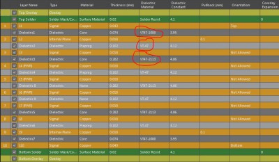

Добрый день, делаю первый в моей жизни Hi-speed проект, проц IMX6+DDR3 память.
Есть несколько вопросов, на которые к сожалению ответить некому, возможно здесь помогут :)

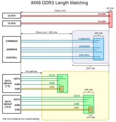

Про выравнивание дорожек и дифф пар до рекомендуемой по даташиту длинны мне понятно.
Есть некий референс дизайн, для просчета стоимости будущего изделия решил отослать в резонит и в китай.
Итог, китайцы не задавая вопросов просто сказали ок друг, 550$ сетап + 8$ за единицу изделия,
а вот резонит сказал:
1) Мы не можем сделать такой стекап из за того что таких толщин нет
2) ОНи вообще не знают что за материалы такие (VT-47, см вложение).... У них есть только FR4 И FR4 высокотемпературный
Поэтому очень ищу ответов на следующие вопросы:
1) Что вообще такое VT-47, что значат цифры вконце, Vt47 и FR4 - одно и тоже или нет?
2) Нужен ли контроль импеданса, как его делать, для дорожек DDR3? Ролики иностранцев по DDR3 на ютубе вообще не охватывают этот вопрос, там только выравнивают дорожки...
3) Как влияет толщина материалов и может ли вообще резонит делать платы такой сложности?

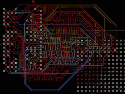

4) В одном из роликов видел как DDR3 дорожки из под процессора выводили шириной 0.1мм, а за процессором расширяли их до 0.2мм какой в этом смысл? Зачем так делают, почему не вести 0.1 до конца?
Заранее благодарен за помощь!
Сообщение super_bum » 18 янв 2018, 18:45
Вроде бы VT-47 это высокотемпературный FR-4. Тут на второй странице есть таблица сравнения. То есть высокотемпературный FR-4 будет его аналогом.
Контроль импеданса нужен обязательно. Там где частоты уже от 1 до 2+ ГГц, без импедансов никуда. Плюс остальные ограничения в топологии - fly-by, длины/задержки, ограничения в свапе данных...
У резонита на сайте есть список требований к проекту, которые можно загнать в альтиум.
Хз зачем. Мб технологически так было лучше.

Вот неплохой аппноут по разработке платы для ДДР3 http://www.fujitsu.com/us/Images/SPBG_G ... 2.0_AN.pdf

Не думаю, что с подобными вопросами стоит сразу браться за этот камень. Для начала надо изучить, что есть дыдыры 3 шина и какие требования к сигнальному уровню.
Смею предположить, что в указанном ролике использовался процесс, в котором не сочетались между собой толщина препрега и размеры виасов под БГА. Вот и приходилось на коротком участке делать доржки уже чем надо, дабы под проц пролезть.
P.S. Шестерка, кстати, на 8и слоях разводится норм. Стек, приведенный на картинке, избыточен. Но процесс разводки ессно упростит.

1. По импедансу могу сказать, что это самый верный способ сделать как надо, ибо высокочастотные токи текут именно по пути меньшего импеданса, а не по самому короткому пути.
Тем временем, просто выравнивание дорожек — такой себе читерский способ сравнять эти импедансы особо не заморачиваясь расчетами и измерениями.
Как уже написал super_bum — вариант более чем прокатываемый для систем до 1 ГГц.
2. Да, всегда стоит помнить, что расчеты должны проводиться не от пина к пину, а с учетом того, что ток течет и обратно по земле к микросхеме. Так же, для ногастых микросхем стоит учитывать наличие пути от ножек к кристаллу, и чем дальше ножка от центра микросхемы — тем дальше путь внутри микры, вплоть до лишнего сантиметра.
3. Ситуация очень зависит от частоты, на которой будет работать процессор.
У меня товарищ разрабатывал кажись под i.MX233, тактовая до 454 МГц... Короче, он там жестко налажал с выравниванием длин дорожек, а платки уже заказали.
Думали нифига не заработает, но как собрали и включили платку — все включилось и заработало. :D
4. Знаю немало случаев, когда разработчики умудрялись разодить Linux'овые компьютеры на 4-слойках вместо положенных 8-слоек(обычно количество рядов у BGA от края до центра соответствует количеству слоёв).
Это такой себе святой грааль всех кто разводить под разные I.MX, если получилось — 4-слойки крайне дешевле и их намного проще заказать.
5. Резонитом не пользовался, но товарищ тоже возмущется что многослойки в РФ заказать весьма напряжно.
У нас в Украине 32-слойки даже делают, завод Гальванотехника. Скорее всего нужно просто заказывать за бугром.

http://hforsten.com/making-embedded-linux-computer.html - Всего 133МГц а у чувака уже какая-то лажа при запуске мемтеста начинается. Так что это еще тот геморой, особенно с частотами DDR3
Кстати, i.MX6 можно развести на 4-х слоях если использовать via-in-pad / свои кривые руки и напильник (разместив пады поверх переходных отверстий, а потом просто заткнув дырки кусками проволоки. Гемморой, но на "потыкать" сойдет)
Я так делал на крупных шарах у BGA, брака не было. Разве на IMX6 и DDR3 так сходу не получиться? Там же маска на обр. стороне закрывать отверстие будет.

trunagol писал(а):Разве на IMX6 и DDR3 так сходу не получиться? Там же маска на обр. стороне закрывать отверстие будет.
Получится.
Вообще, сама Altium выпускала несколкьо статеек по развенчанию PCB layout мифов — там и про квадратные дорожки, и про кислотные ловушки, и про вии на паде.
О последнем так и писали, мол если с обратной стороны падовии есть тентинг — ничего с обратной стороны не вытечет и все будет топчик.
В целом они очень хвалили юзание падовий где только можно, мол это и индуктивность снижает, и позволяет охлаждать компоненты, и т.д.
Откуда вообще пошел миф, мол не можно вию на паде — совсем давно не было технологии тентинга, и припой с вии вытекал с обратной стороны при автоматической сборке, порой коротя компоненты.
Еще есть вероятность, что при той же автосборке не пропаяется шар ибо у вии большая теплоёмкость чем у просто пада... Но тут дело уже такое — особенно если собирается не миллионным тиражом.

Прошу вас пояснить...
все дифф. пары делаем с соблюдением импеданса.
DQS делаем такой же длинны как и линии данных в составе которых он идет, но мне не понятно следующее:
1) Какой длинны должна быть диф. пара CLOCK? Максимально короткой?
2) Почему на картинке написано CLOCK-200mils? Все линии должны быть длиннее чем CLOCK на 200 mils (думаю нет)? или что это значит?
Если кому интересно:
Уложиться я в 4 слойку не смог, ведь под сигналы остается только 2 слоя, поэтому в данный момент у меня 6 слоёв. Разведено всё кроме дифф. пар, по ним жду ответа от местных ГУРУ. По поводу ViaPad'ов, резонит сказал что всё будет хорошо, не повлияет на качество (естественно если переходные 0.2/0.4).
Я решил согласовать все HiSpeed DDR3 дороги между собой, +/- 0.1мм
