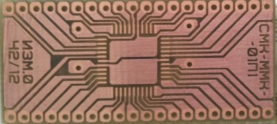

Мне нужно добиться, чтобы на плате было минимум узких дорожек.
Как максимально облегчить процесс уширения/заужения участков дорожек.
В файле примерный вид того чего мне нужно.
Как делать такую разводку?
Может можно задать где-нибудь, чтобы при проводке выдерживалась ширина зазора, а
не ширина дорожки?
Можно ли при соед-нии менять ширину дорожки
Я не нашёл такой опции, боюсь её и нет.. Можно переключать ширину дорожки на ходу, нажимая shift+W
Можете дать какие-нибудь советы по тактике и стратегии разводки подобных плат?
Как бы вы стали разводить подобную плату, чтобы дорожки были толстенькими, а у ножки
микросхемы тоненькими?
На данной плате не совсем дорожки, если делать разводку командой routing - т.е. проводить дорожки - будет выглядеть по-другому. Чтобы получилось как тут - нужно толстые места дорожек делать полигонами - жуткий геморрой. Я обычно развожу платы следующими этапами:
