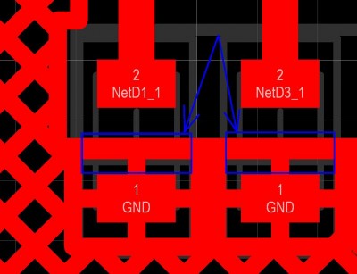

Всем привет!
Как сделать так, чтобы полигон не заливался непосредственно под компонентом? (т.е. не было участков обведенных синим)

Да, забыл сказать. Вставлять Cutout для меня в этом случае не выход (много компонентов)

По-моему, никак. Как вариант ставить Cutout в библиотеках, а не на плате. Но тогда и дорожки не провести под компонентом.
Сообщение BSVi » 05 ноя 2013, 19:55
В правилах отступ от полигона к другим цепям так, чтобы дорожка полигона + отступ не умещалась под компонентом.

aitras писал(а):Как вариант ставить Cutout в библиотеках, а не на плате. Но тогда и дорожки не провести под компонентом.
Вот именно, совсем не универсальное решение.
BSVi писал(а):В правилах отступ от полигона к другим цепям так, чтобы дорожка полигона + отступ не умещалась под компонентом.
Ну на приведенном мной выше примере это сработало бы конечно, но в других случаях, при сравнительно плотном монтаже полигон не подключится к паду из-за близости других компонентов.

Кстати, а зачем это? Чем они мешают?

На плате с маской конечно не мешают. Просто часто платы делаю ЛУТом и в некоторых случаях мешают.
