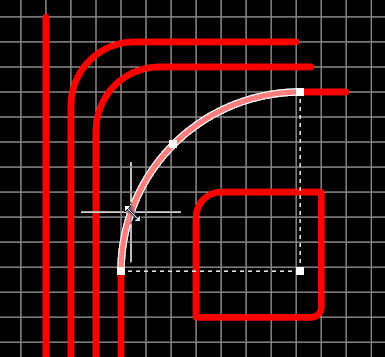

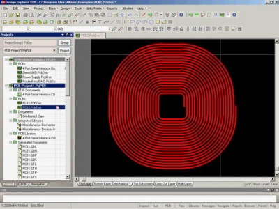

Вопрос, наверное, по теме. Нашел одну рекламную древнюю статейку об Альтиуме, а в ней иллюстрацию (ниже).
Как они нарисовали такую спираль? Неужели скругляли каждый угол вручную?
UPD: Да, наверное таки вручную. Оказалось, там радиусы закруглений можно менять, и довольно удобно.
спираль со скругленными углами - Альтиум
изменение радиуса закругления
N1X
Сообщения: 321
Откуда: Беларусь, Гомель
Сообщение N1X » 23 ноя 2013, 00:27
Я думаю что скругляли они центральный виток, а дальше шли дорожкой со скруглением просто вдоль предыдущего и альтиум прижимал трассу виток к витку согласно зазору в правилах...
Proletariat
Сообщения: 88
Откуда: Москва-Киров
Сообщение Proletariat » 23 ноя 2013, 10:39
Можно и не так это сделать. Альтиум позволяет импорторовать из DXF/DWG - чертежный формат, один из них чисто скриптовый и можно сгенерировать нужную спираль с тем, чтобы потом вставить ее в альтиуме
