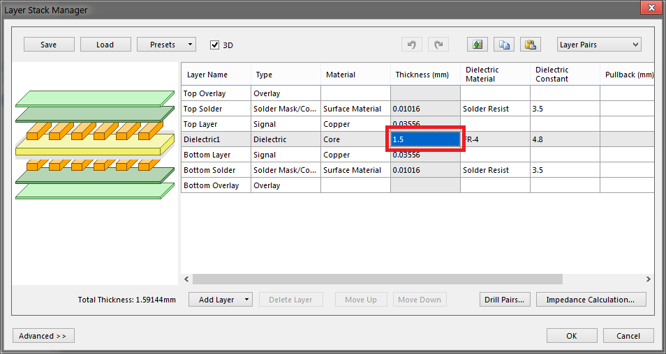

Сделал плату, нарисовал схему... вроде все хорошо
НО конструктора просят, чтобы в 3Д модели была реальная толщина платы
она у меня 2мм...
где ее указывать?
порылся час - никак не могу найти (
Где указывать толщину платы?
Спасибо огромное, выручили!!!
А ведь я видел этот инструмент, но был уверен, что это только к толщине слоев относится, раз в названии layer фигурирует ))
Не за что
Ну как бы да - слои платы. В том числе и ее основание - текстолит и т.п. Тоже слой же.
