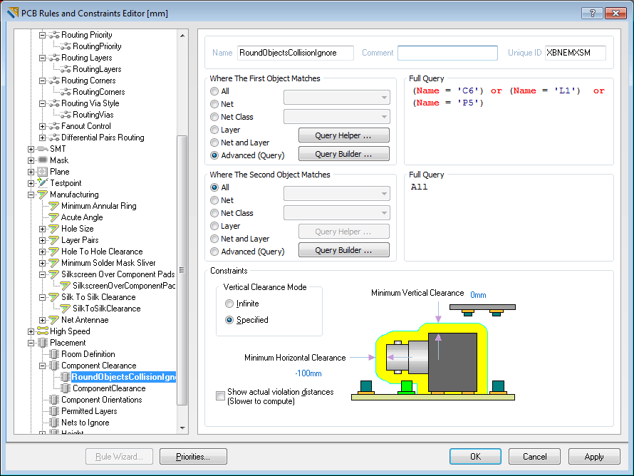

Как сделать, чтобы некоторые компоненты не проверялись правилом "component to component clearance rule"?
У меня получилось так:
- в редакторе плат заходим в design / classes
- нажимаем "component classes" правой кнопкой мыши, жмём "add class"
- переименовываем его по-человечески, например "NoClearance"
- заходим в класс и заносим в него нужные компоненты.
- заходим в desing / rules / placement / component clearance
- создаём новое правило между "InComponentClass ("NoClearance") " и "All", значения ставим равными нулю
- убеждаемся что у созданного правила приоритет выше (кнопка priorities внизу)
- PROFIT!
