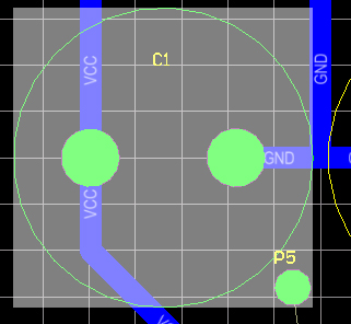

Сообщение Dimylko » 27 ноя 2013, 22:45
Собственно, все по рисунку понятно. Сам электролит круглый, но выводной контакт рядом с ним поставить не получается из-за выделенной серой зоны. Как ее изменить?
Сообщение BSVi » 27 ноя 2013, 22:50
Уже был такой вопрос. Нарисовать 3d тело.

Сообщение Dimylko » 30 ноя 2013, 21:29
Ага, получилось, спасибо. Вот только тема с 3d моделью платы зацепила, а не все компоненты можно в сети найти. Кто какую программу использует для создания 3d моделей?

Dimylko - если 3d-тело нужно ИСКЛЮЧИТЕЛЬНО, чтобы побороть твою проблему с зоной, то должно сойти и "экструженное" тело, которое можно создать прямо в Альтиуме (imho).

BSVi писал(а):Уже был такой вопрос. Нарисовать 3d тело.
Странно, но у меня и с 3D телом остаётся прямоугольное выделение.
Сообщение BSVi » 02 дек 2013, 13:09
Да, выделение прямоугольное, но столкновения считаются по телу.

Сообщение Dmitriy_Lyuosev » 02 дек 2013, 13:15
Точно. Интересно. Понятно. Спасибо.
