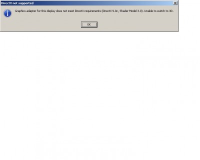

Всем доброго времени суток!
При попытке переключиться в 3Д режим выдается сообщение(прикрепил к теме)
уже несколько раз переустановил директХ - все так же
Неужели теперь альтиум переставлять или винду?
может кто сталкивался с таким же? - как решили?
Altium не показывает 3Д
Для отображения в 3D Альтиуму необходима видеокарта, поддерживающая Sader Model 3.0. Меняйте видеокарту.

возможно работает встроенная видяха, вместо Nvidia в PCI-Express

спасибо еще раз, благодаря наводке выяснил, что доктор веб не дал установиться дровам видяхи и соответственно, она некорректно работала
отключение доктора и установка дров помогла - теперь альтиум все кажет ))
