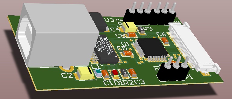

ОО, а раз Altium сам умеет рендерить, то подскажите как это сделать?
я уже года два к нему не подхожу. но помню что есть режим когда в окне альтиума отоображается 3D плата со всеми компонентами (если для них есть 3D модель) и прочими делами, и в таком режиме ее можно редактировать. очень удобно переставлять компоненты пооптимальнее. фотореализма конечно нет но выглядит вполне сносно. вот только для сохранения того что в окне я так ни чего лучше принтскрина и не придумал.

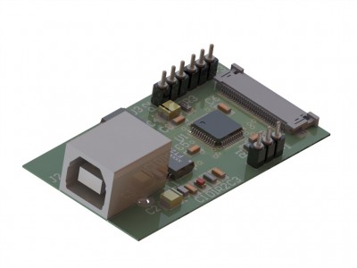

Акеюшки. Тогда вот он туториал, собрана с миру по нитке, немного с электроникса, немного с буржуйских сайтов.
Итак, прежде всего вам понадобятся step модели всех ваших компонентов. Можно рисовать самому как это сделано здесь: http://www.evodbg.com/index.php?option=com_content&task=view&id=79&Itemid=1. Я, если честно, даже начал именно так и рисовать, но потом спекся. Нашел замечательный сайт: http://www.3dcontentcentral.com, где есть гигантское количество 3D моделек всяких микросхем, и прочей электронной лабуды. В принципе сайт удобен и при проектировании корпуса, поскольку там можно найти нужные вам разъемы, переключатели и прочие интерфейсные штучки.
Далее обращаемся к сайту http://www.evodbg.com, смотрим как автор вставляет step модельки в footprintы деталей. Удобно создать свою 3D библиотеку, где будут использоваться стандартные fottprintы с вашими и скопипащеными 3D моделями. Далее начинается трудный этап разводки платы, по окончании которого при выборе 3D режима можно наблюдать вашу платку в сборке. Получится впринципе приятная на вид вещь, примерно как показано на рисунке1.
Однако, до презентативного качества еще далеко.
Далее делаем следующее, во-первых сохраняем PCB в формате step через File>Save Copy As>Export step.
Открываем SolidWorks и открываем только что сохраненный step., долго-долго ждем пока не распознаются все элементы модели. В результате, получается нечто без дорожек, без шелкографии и вобще мало приспособленное для презентаций.
Я пытался делать разные варианты получения нужных слоев, но все они были уж очень муторными (например, сохранить эскиз платы в dwg, далее обработать вручную файл и вставить его в SolidWorks с тем, чтобы вытянуть этот слои в нужные нам 100-200 мкм), помучившись денек я остановился на самом простом как кажется способе: в Altiume выходим в 3D наиболее приятной для вас расцветки, делаем вид сверху, заходим в свойства слоев (ShortCut: L), удаляем все 3D объекты, делаем цвет метализации похожей на облуженную, т.е. серебристой. Кликаем ОК и делаем принтскрин. Сохраняем в любом рисуночном формате при помощи паинта или фотошопа, отрезав предварительно все ненужное.
В SW выбираем также сверху и пользуясь функцией PhotoView "редактировать надпись" вставляем сохраненный рисунок. То, что получается показано на рисунке 2.
Ну а дальше нужно задействовать всю мощь Photoview, чтобы отрендерить рисунок. Результат вы уже видели.
Минусы такого подхода следующие:
1. натянутая текстура мутненькая, нечеткая,
2. проходные отверстия - это всего лишь рисунки на платке, поэтому не стоит рендерить плату сверху.
3. Надпись одинаково натягивается как сверху, так и снизу, поэтому если вы решили сделать видео со своей платкой, то не стоит переворачивать плату.
В целом же, по усилиям затрачиваемым на подготовку такой платы, это вполне приемлемый результат.
