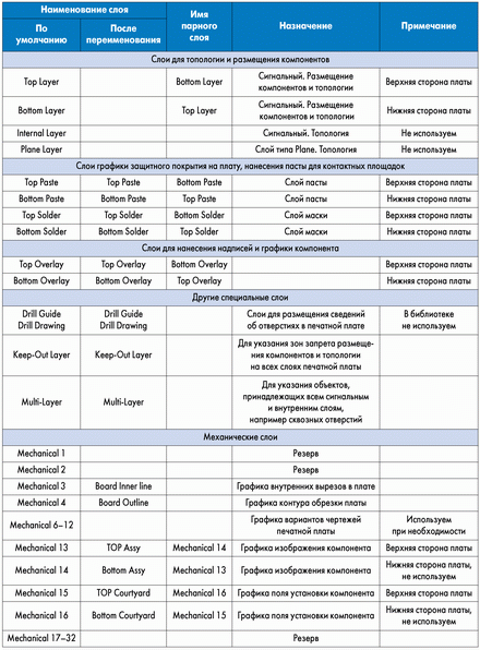

использование механических слоев
Вот такое назначение слоев рекомендует Владимир Пранович
(Взято из его статьи)
Именно таким назначением пользуюсь сам. Правда у меня Mechanical 17 и 18 это Top3D и Bottom3D
