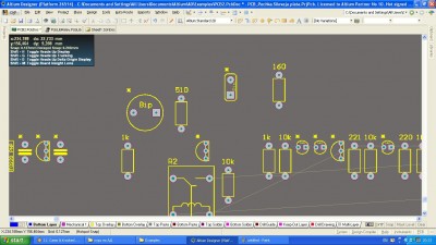

Доброе время суток. Есть проблема не знаю что не так. Так вот нарисовал все элементы и футпринты. Начертил схему, правда часто приходилось копировать элементы при создании схемы. Затем перехожу в ПСБ где сами элементы расставляют и тут на те 90% виртуальных соединений нет. Правда ошибки альтиум кокието выдавал непонятные. Так вот как решить проблему, где можно допустить ошибку и как исправить? Спасибо.
Аказалось что в компоненьте Designator обезательно должен быть прописан или обознаен чемто.
