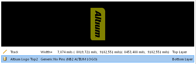

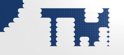

Тьфу-ты пакость какая: оказалось, что логотипы из примеров сделаны исключительно "через задницу". Это... просто набор линий!
- Вложения
- логотип как футпринт
- logo-as-element.png (2.58 КБ) 33922 просмотра
- футпринт, состоящий из отдельных линий. убого.
- lines-ffffffuuuuuuuu.png (10.63 КБ) 33922 просмотра

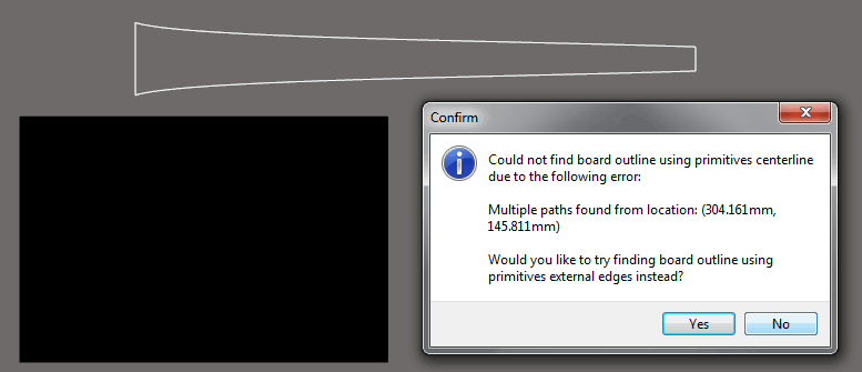

Раз уж пошла такая петрушка, пооффтоплю малость. Наблюдаю некоторые проблемы с импортом.
Например, импортируем что-нибудь из Корела: -> dxf || dwg -> Альтиум. Почти ничего не загрузилось. Только часть фигур. Игрища с версиями ничего не дали.
Окей, ставим АвтоКад, цепочка: Корел -> Автокад -> Альтиум. Автокад таки что-то исправил, фигуры загружаются, но работают странно. =(
Например, я задумал использовать фигуру как образец для фигурной платы. Результат - Альтиум сначала ругнулся на что-то не совсем понятное, а потом сделал плату с какими-то щелями. =(
У кого-нибудь получалось втащить фигурный контур платы из какой-нибудь другой программы?
PS: Куда "копать" - я уже догадываюсь, например пан Сабунин импортирует степ-модели, вот так. Надо будет с этим разобраться...
- Вложения
- ругань при переопределении формы платы
- error-on-redefine.png (8.52 КБ) 33846 просмотров
- неудовлетворительный результат формы платы после ругани
- holes.png (8.41 КБ) 33846 просмотров

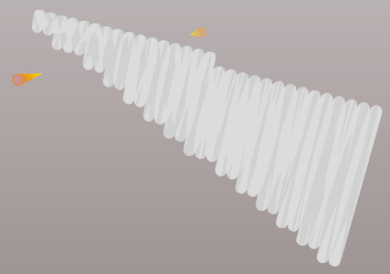

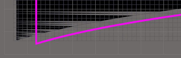

UPD (материал выше). Немного исправил "гайд" по загрузке лого через ttf и зачем-то записал видео: http://youtu.be/FLqQJOUsyow
Пример (кликабельно):
К сожалению, "рваные края" лого так побороть и не удалось. Подозреваю, что Альтиум где-то упрощенно конвертирует шрифтв кривые*, т.к. в том же MS World шрифт отображается без зазубрин. Как оказалось, на платах Альтиум "коцает" в большей или меньшей степени все шрифты. Но иногда почему-то результат бывает чуть лучше, а иногда сильно хуже. Где собака порылась - не нашел.
Dmitriy_Lyuosev, а вы не могли бы показать сильно увеличенный фрагмент вашего лого? Интересно, нет ли таких "горбатых" краёв, как у меня?
UPD: * - Я понял: проблема как раз в том, что Альтиум не конвертирует шрифт в кривые. Он делает из них ломаные линии, причем вершины рассчитаны по какой-то сетке (и точность расчета, кажется, довольно низкая). Более того - иногда эта сетка берется с меньшим разрешением, а тогда ttf-картинка выглядит ужасно; но почему - закономерность уловить не удалось.
Что тут можно сделать? Или найти место в настройках (если оно есть), откуда управляется точность преобразования шрифта и/или параметры его сетки преобразования; либо - попытаться в редакторе шрифта заранее порубить кривые в ломанные - но это у меня тоже сделать не получилось.

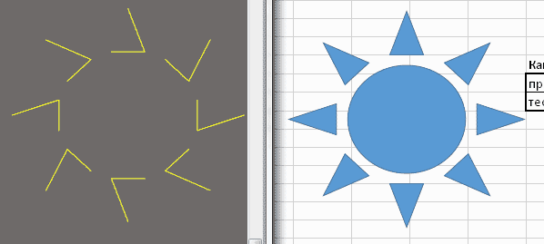

piroJ0KE писал(а):У кого-нибудь получалось втащить фигурный контур платы из какой-нибудь другой программы?
Я делаю плату в 3D редакторе (раньше в Solid Edge, теперь в NX), сохраняю в формате .STEP и импортирую, как написано у Сабунина.
Оказалось, в Альтиум кое-как копи-пастятся векторные "фигуры" из MS Office. Но, копи-пастятся скверно: втаскиваются только прямые, и во всех замкнутых полигонах не хватает последнего, замыкающего отрезка.
Зато неплохо вставляются таблички из Excel'a. Правда, с углами у них тоже не ахти.
- Вложения
- вектор из офиса
- excel-vector.png (5.34 КБ) 33774 просмотра
- EXCEL
- excel-ad.png (6.7 КБ) 33774 просмотра
