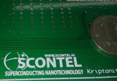

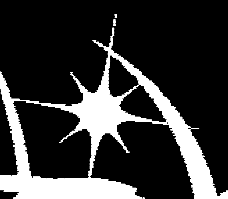

Оке, добавляю то, что сгенерил Altium и то, что получилось. Масштаб показан рублем.
Добавлю, что дорожки над надписью шириной 0.5мм. Так, что на мой взгляд результат более чем удовлетворительный.

Крупнее, звезда с чрточками
Результат, выполненный на производстве

Результат хороший. Мне нравится. Тогда и заморачиваться особо не стоит, раз всё готовое есть.

Результат выше, действительно, вполне удовлетворительный.
