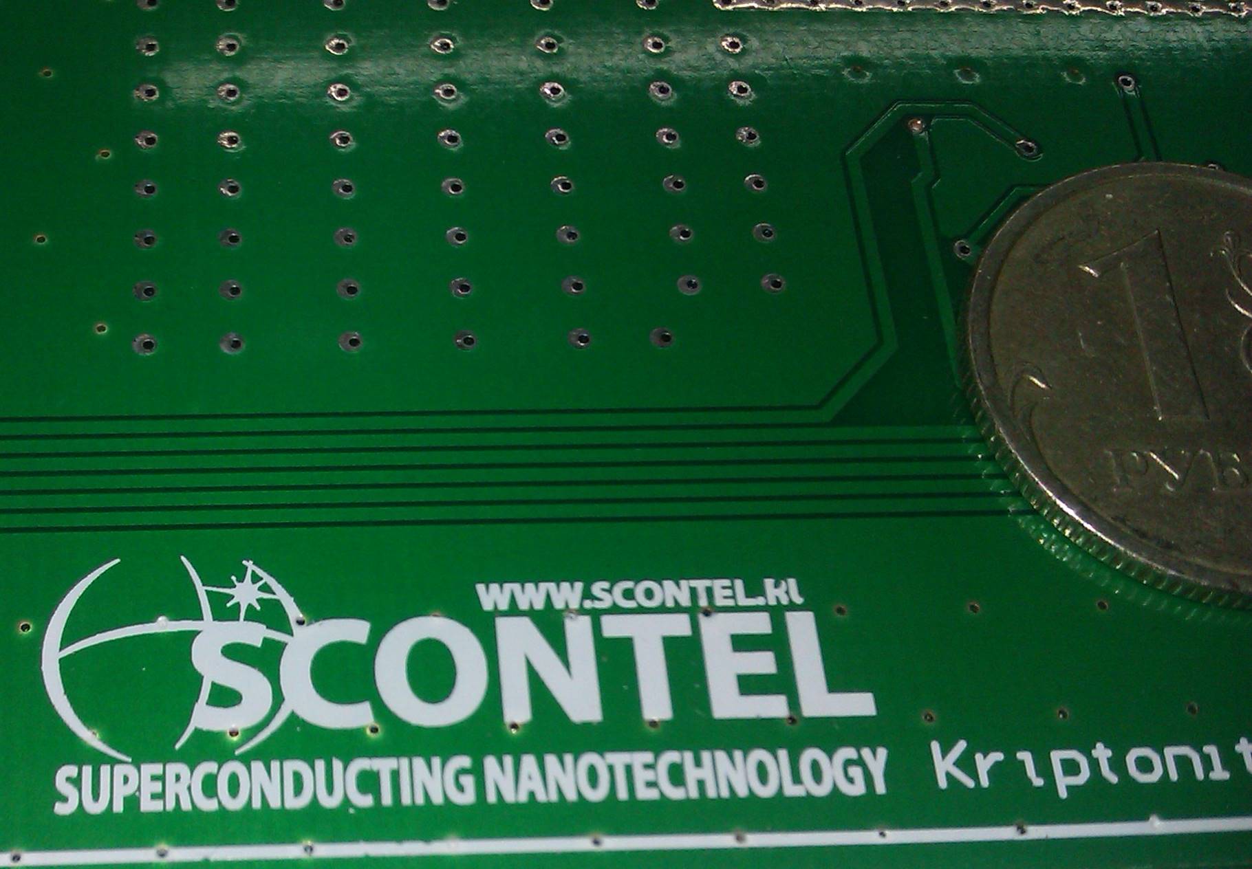

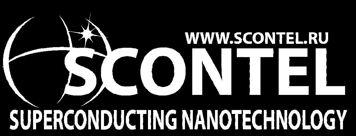

Оке, добавляю то, что сгенерил Altium и то, что получилось. Масштаб показан рублем.
Добавлю, что дорожки над надписью шириной 0.5мм. Так, что на мой взгляд результат более чем удовлетворительный.

Результат хороший. Мне нравится. Тогда и заморачиваться особо не стоит, раз всё готовое есть.
Результат выше, действительно, вполне удовлетворительный.
Вообще-то эти "танцы" не я придумал - их рекомендует сам Альтиум. ) На той же страничке, в самом низу.
Но Альтиумовцы уделяют этому мало внимания, потому (имхо!) что вменяемых бесплатных утилит для работы с вектором и шрифтами попросту нет.
Сам пока не пробовал, но конешно надо погонять и штатный способ. Пока у меня есть сомнения насчет масштабирования, причем в обе стороны, да и поворот на произвольный градус неизвестно, гладко ли пройдет. А шрифтовое лого гарантировано от этих бяк избавлено.
To do: найти утилиту для работы с .TTF, позволяющую выгружать шрифт не в кривых, а в ломаных.
