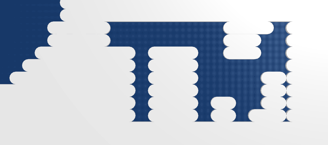

- logo-as-element.png (2.58 КБ) 33921 просмотр
- футпринт, состоящий из отдельных линий. убого.
- lines-ffffffuuuuuuuu.png (10.63 КБ) 33921 просмотр

Ну, типо, "эврика": оказываеццо, созданию логотипов на плате посвящен отдельный раздел в альтиумовской вики - ссылко.
Краткое резюме тамошней статьи: "ну, типа вы можете воспользоваться нашим скриптиком для преобразования картинок в кучу линий, но вообще лучше не парьте нам мозги и воспользуйтесь TTF-шрифтом для создания истинно векторных кортинок".
Прямой импорт DXF-а (о нём писал выше BSVi) у меня почему-то так толком и не сработал.
Зато сработал трюк со шрифтом TTF; кривовато, но и то хлеб. Вот-с:

• в альтиуме создаем обычную надпись на плате, переключаем шрифт в ttf, выбираем наш шрифт, дальше понятно.
Получилось кривовато (в частности, на увеличенной картинке видна неприятная щель в заливке), но это всё поправимо (на самом деле я баловался с оптимизацией кривых, несколько неудачно вышло). UPD: При использовании полноценно трейса в Кореле можно задавать нужную детализацию, и, я пробовал, переносятся без проблем в Альтиум картинки практически любые.

К сожалению, "рваные края" лого так побороть и не удалось. Подозреваю, что Альтиум где-то упрощенно конвертирует шрифтв кривые*, т.к. в том же MS World шрифт отображается без зазубрин. Как оказалось, на платах Альтиум "коцает" в большей или меньшей степени все шрифты. Но иногда почему-то результат бывает чуть лучше, а иногда сильно хуже. Где собака порылась - не нашел.
Dmitriy_Lyuosev, а вы не могли бы показать сильно увеличенный фрагмент вашего лого? Интересно, нет ли таких "горбатых" краёв, как у меня?
UPD: * - Я понял: проблема как раз в том, что Альтиум не конвертирует шрифт в кривые. Он делает из них ломаные линии, причем вершины рассчитаны по какой-то сетке (и точность расчета, кажется, довольно низкая). Более того - иногда эта сетка берется с меньшим разрешением, а тогда ttf-картинка выглядит ужасно; но почему - закономерность уловить не удалось.
Что тут можно сделать? Или найти место в настройках (если оно есть), откуда управляется точность преобразования шрифта и/или параметры его сетки преобразования; либо - попытаться в редакторе шрифта заранее порубить кривые в ломанные - но это у меня тоже сделать не получилось.
