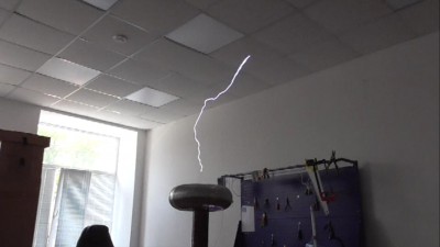

Сообщение Uria » 12 июл 2018, 19:35
Запустил первый трансформатор. Разрядник статический. Катушка покрыта скотчем...:)
Заработала с первого включения... :). Жаль светло в комнате. Поставил коробку рядом затенить но все равно плохо видно.
Резонанса никакого не искал. Поищу потом.
