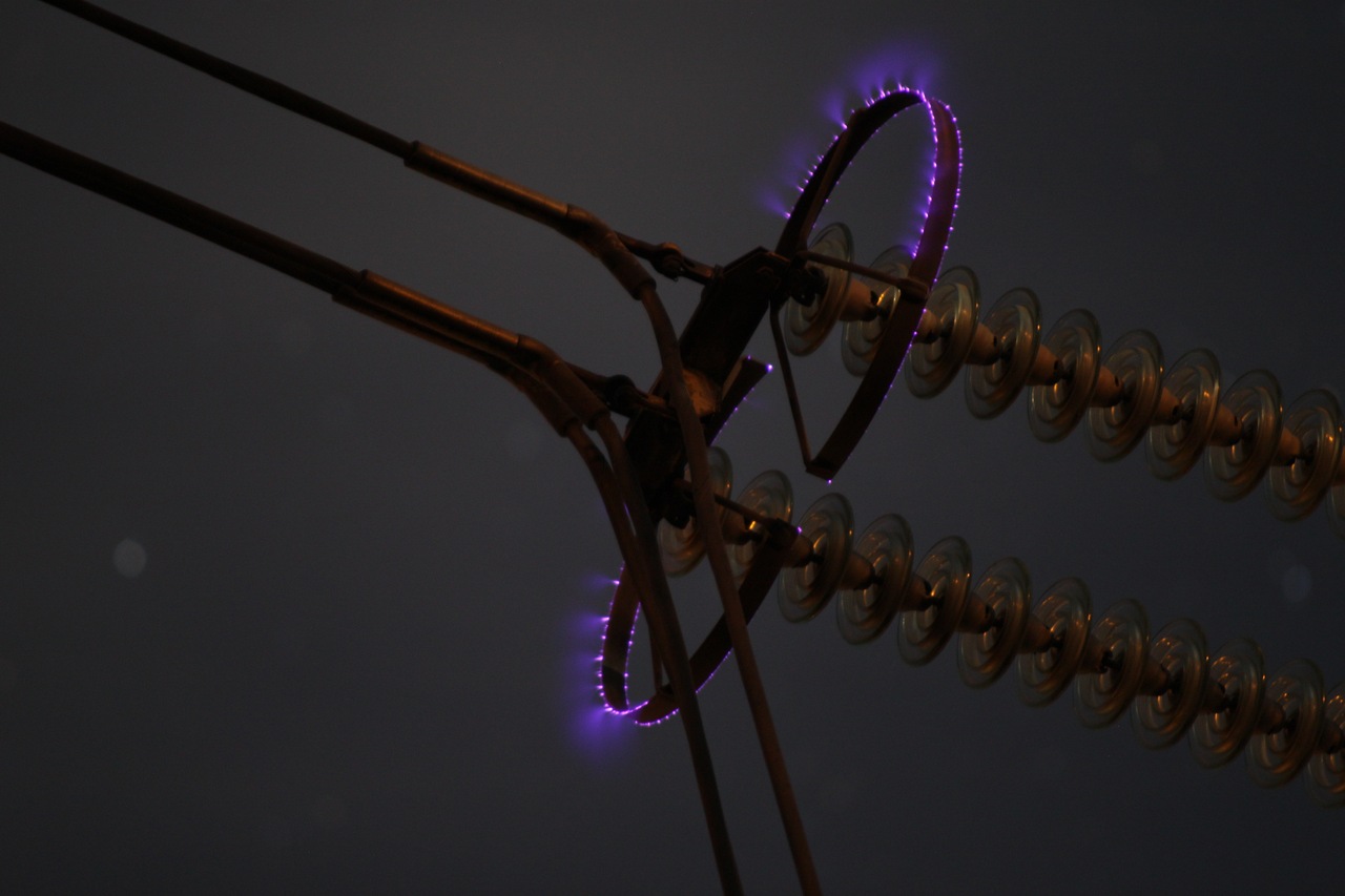

Разряд с Тесел это не магия на самом деле, называется "коронным разрядом" — его можно увидеть даже на ЛЭП 750 кВ, где 50 Гц:
 Фоточка:

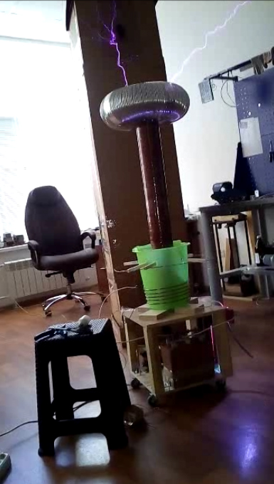

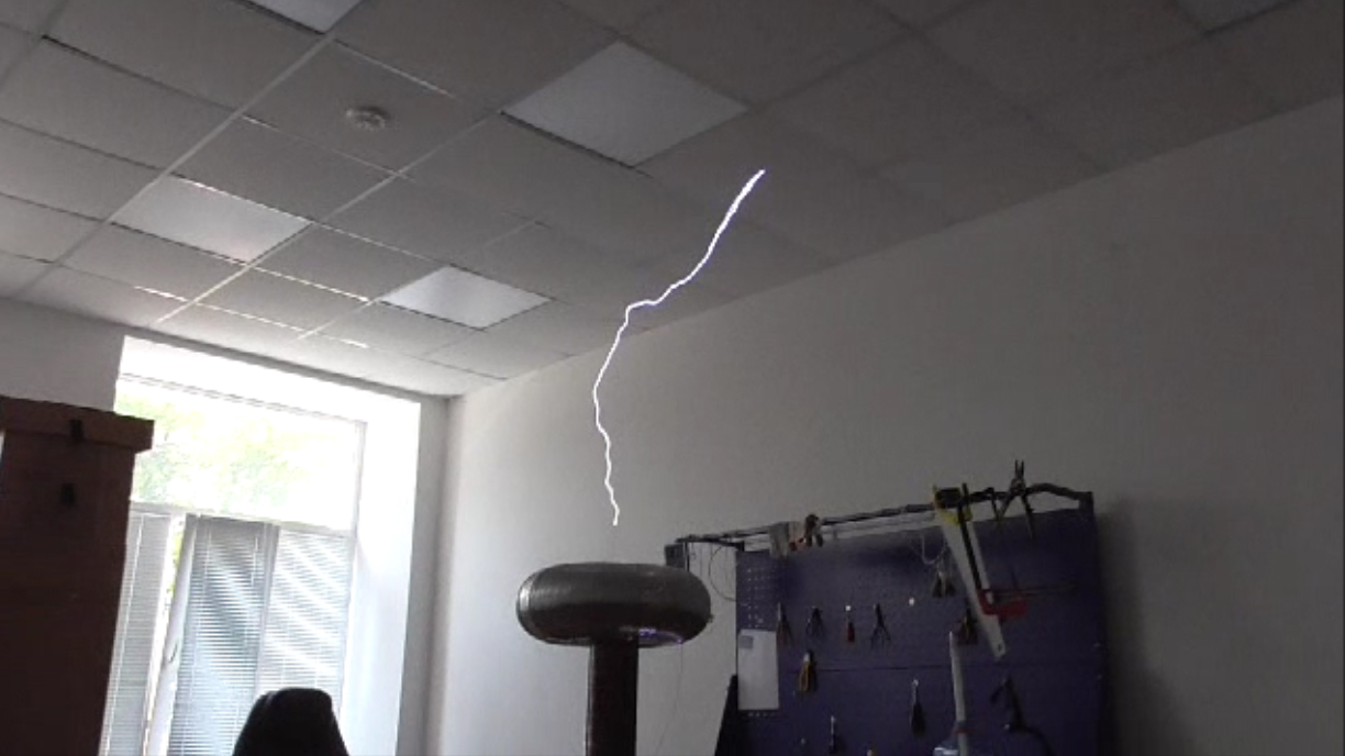

Сообщение Uria » 12 июл 2018, 19:35
Запустил первый трансформатор. Разрядник статический. Катушка покрыта скотчем...:)
Заработала с первого включения... :). Жаль светло в комнате. Поставил коробку рядом затенить но все равно плохо видно.
Резонанса никакого не искал. Поищу потом.
