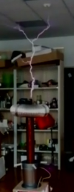

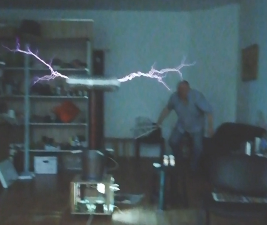

Настроил вроде более-менее роторный разрядник.
Длина стримеров более 1,5 м. Интересный эффект, чем дольше работает тем длиннее становятся стримеры. МОТы чуть теплые, первичка вообще ледяная такое ощущение что она вообще охлаждается!!
