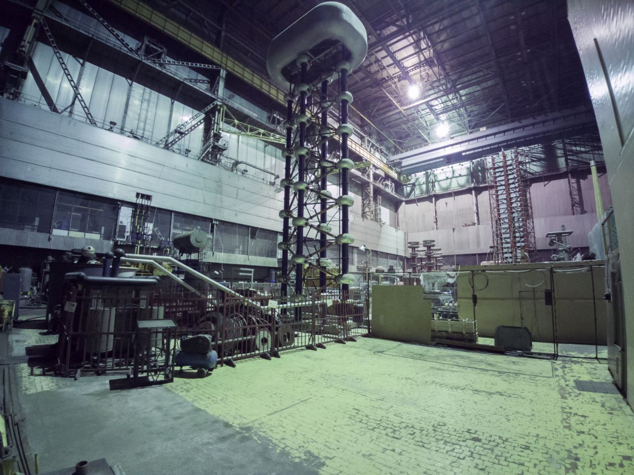

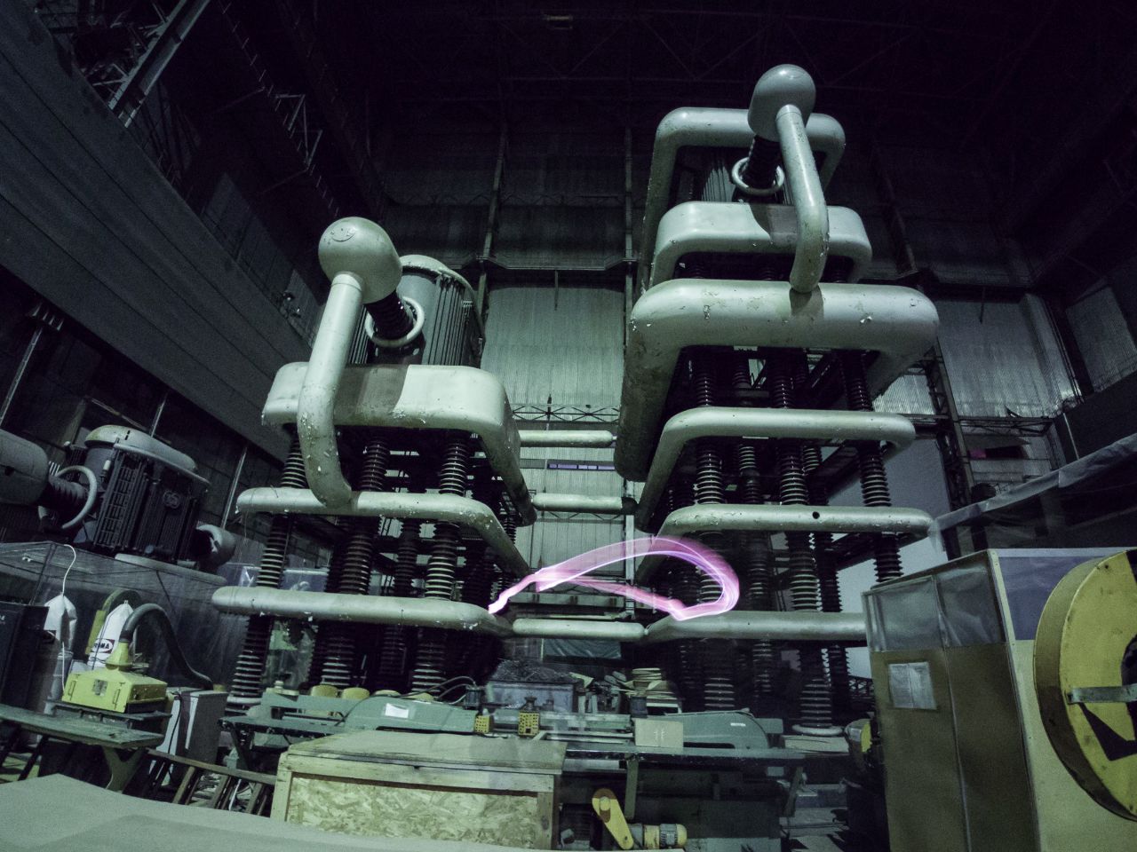

Сообщение super_bum » 27 авг 2018, 08:50
savol писал(а):работал на ЗТЗ(Запорожский Трансформаторный Завод) так там Маркс в пару раз по боле был в ЦВИ -2(цех высоковольтных испытаний),а вот Ван-де граф как раз с трехэтажку там стоит!
:D
Сообщение savol » 28 авг 2018, 12:17
Работал в 1991 и Маркс был другой с кондерами по 120 кг на каждом этаже,или тот же только сегодняшние аборигены растащили кондеры!
Сообщение super_bum » 28 авг 2018, 15:56
Так на фоне не Маркс что ли? У него как раз объемные ящики на каждом этаже.

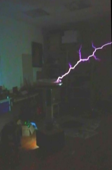

Моя вторая "искровка" на трубе электропайп 110 мм. Без настройки, просто намотал на ведерке 5 витков. Третий МОТ боюсь ставить, она зараза достает и так почти до компов и пр. шняги электрической и пожгла почти все лампы на потолке хоть до них не достает. Хорошо еще потолки высокие.

Uria писал(а):Третий МОТ боюсь ставить, она зараза достает и так почти до компов и пр. шняги электрической и пожгла почти все лампы на потолке х
Странно как я пропустил этот пост — фигачит не плохо.
Тот случай когда для последующего развития уже нужен ангар. Кстати, 1 в 1 причина почему я не делаю более крупные катухи чем ST3. ;)

Этот качер от "креосана" реально отсюда: https://vk.com/wall-29227044
Полный мануал (отличная работа Н. Кондратовича, все ясно даже полному дураку в электронике). Вот так и надо писать мануалы (если конечно жаба не душит). Я сам собирался повторить...:)
Единственно, что мне непонятно, это номинал конденсатора С1. Обычно в качерообразное в это место ставят конденсатор емкостью от 200 мкф до 2000 мкФ. Но может я ошибаюсь?
Но имхо для качера весьма неплохие результаты.
Я кстати свои искровики оформил в корпуса и раскочегарил (в основном регулировкой ротари гапов) до таких высот...:) что в комнате уже не включаю...:). Наилучший результат кстати в ротари дает двигатель постоянного тока, а не переменного как все делают.

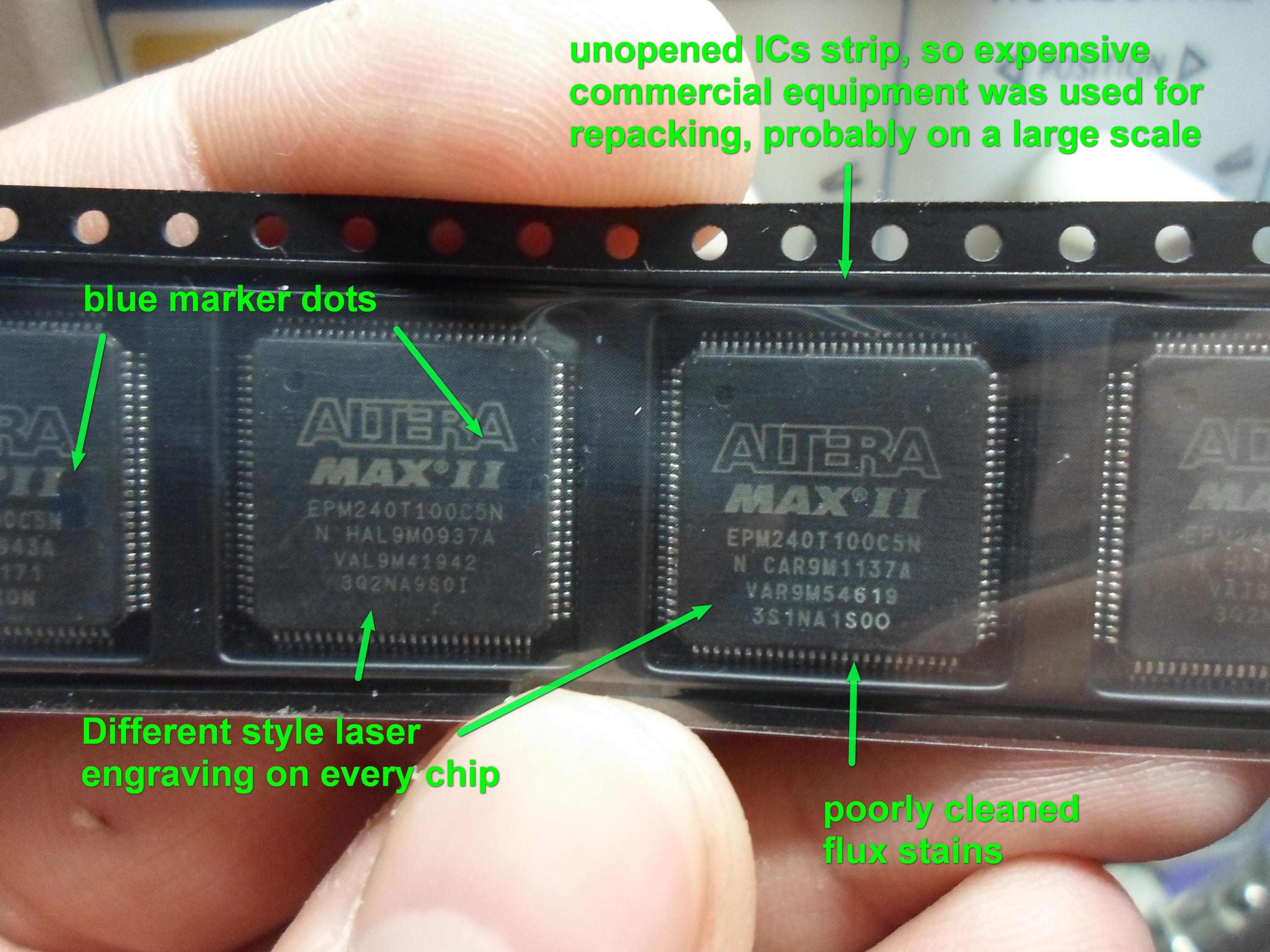

Новый эпизод сериала "Китайцы %$#@%!", встречайте. :)
В общем заказывал мелочь вроде радиаторов TO-220 и переменных индукторов, попутно заказал EPM240 чипы у продавца который когда-то присылал весьма годные.
Я сейчас глобально стремаюсь что-то высокотехнологичное из Китая в пользовательские устройства ставить,
эти взял чисто для тестов, дабы не запаивать в прототипы и отладки дорогие CPLD'шки из магазинов вроде Диджика.
Приехало в общем это. ;)
Вроде нормальная запакованная лента, и я даже обрадовался посмотрев на неё идя с почты. Но при более подробном рассмотрении оказалось — чипы не просто разные.

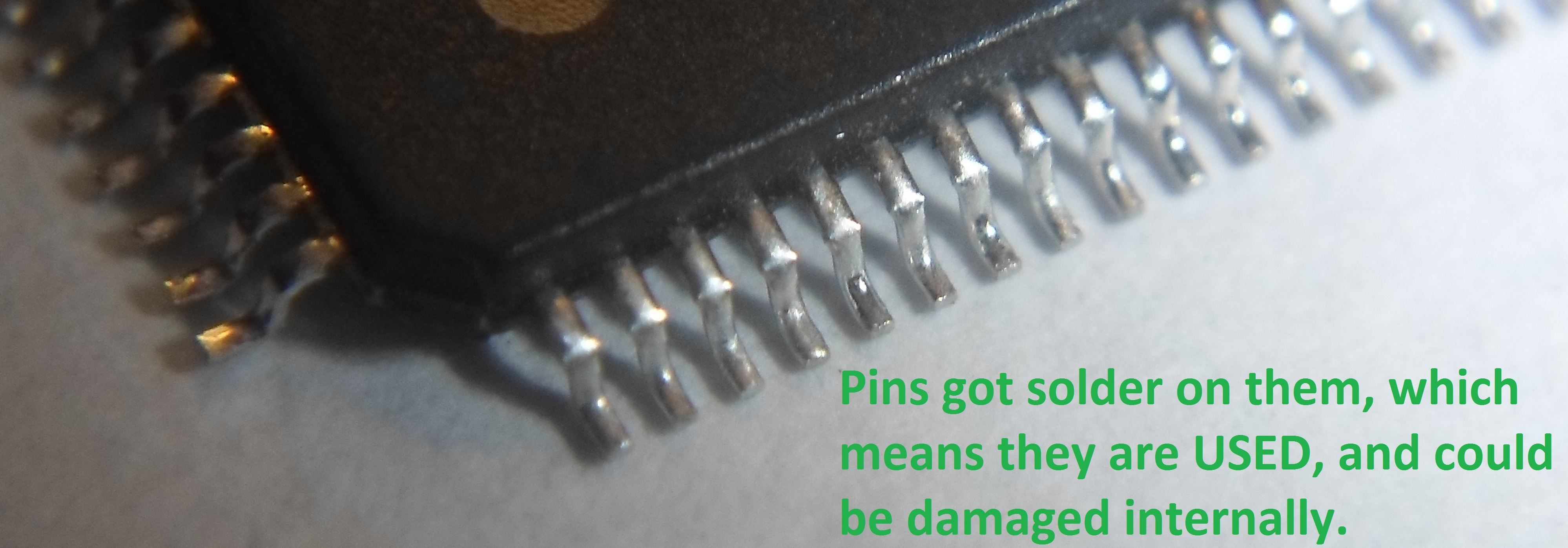

Т.е. там разные серийные номера, годы производства, даже стили лазерных гравировок отличаются... Чипы ещё и выпаянные! У всех припой на ножках, и у многих есть разводы от неотмытого флюса,
Так же в них по прежнему остались прошивки — я проверил 3 чипа, и в каждом прошива была разная.
Что реально фигово — на половине микрух есть пометка синим маркером, это значит что эти микрухи кто-то тестил, и что-то ему в них показалось "примечательным".
Я уже видел точно такие-же точки синим маркером на палёных STM'ках, и подробная инспекция одной из них показала что в чипе не работал DMA и DAC.
В общем кому любопытно — фоточки, которые сделал для отзыва на сайте:
На удивление, я затестил один из чипов с синей точкой, и тот полноценно прошился, даже помигал светодиодами как нужно.
Но если вам попадётся такая партия — не используйте её для сколь-нибудь критических или коммерческих приложений. Что выпаянный чип прошился и даже как-то работает — не означает что он на 100% работоспособен.
У него могут быть сожжены отдельные ножки, или какой-то из внутренних блоков, что в случае коммерческого устройства может вылится в бабах и строгие осуждения от клиента. ;)
Так же, даже если вы на 100% протестили один чип — у остальных была совершенно другая история, и уже они могут быть лажевыми.
В общем будьте бдительны — сегодня что-либо сложнее валенка всегда лучше купить где-то на западе. Причём учитывая политическое обострение — китацы сейчас обозлились и вероятность получения лажи из страны панд сейчас повысилась почти до 90%, когда например в 2015-м году её можно было ожидать только в 30% покупок.
И да, эти EPM240 никогда не окажутся в моих катухах — показываю чтобы не оказались и в ваших. Peace. :geek:
