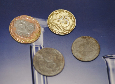

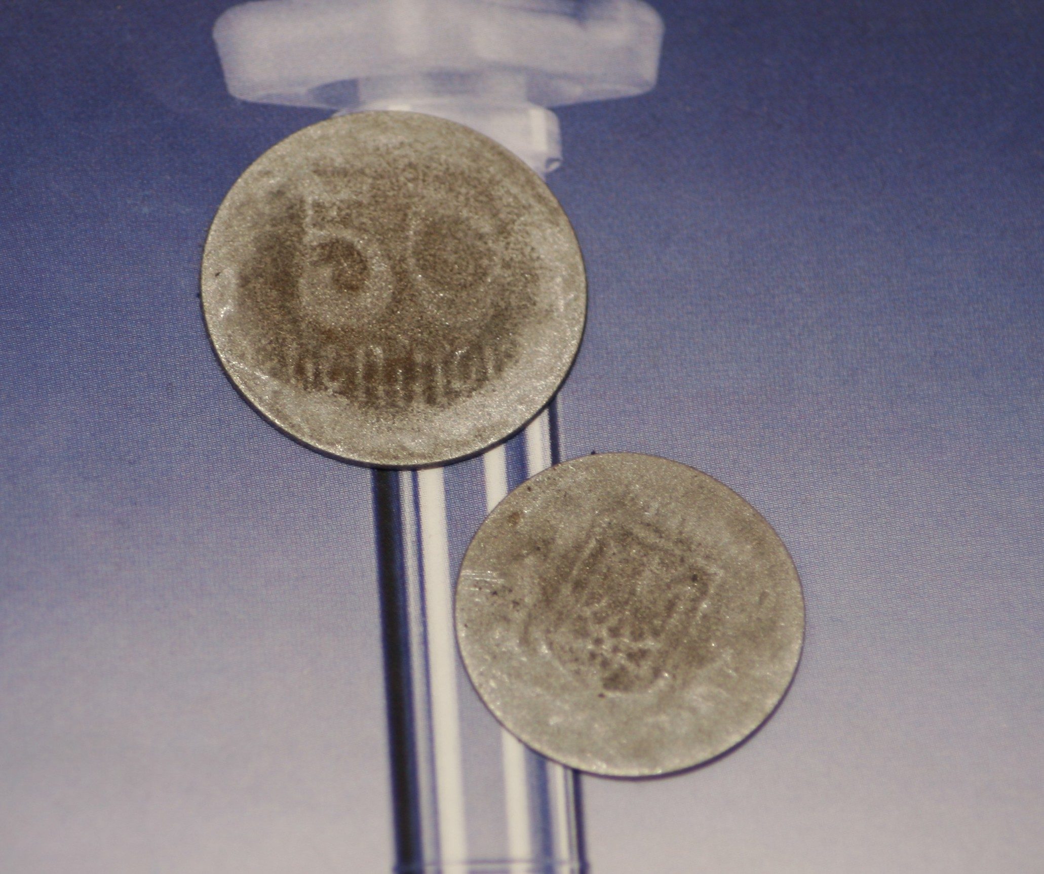

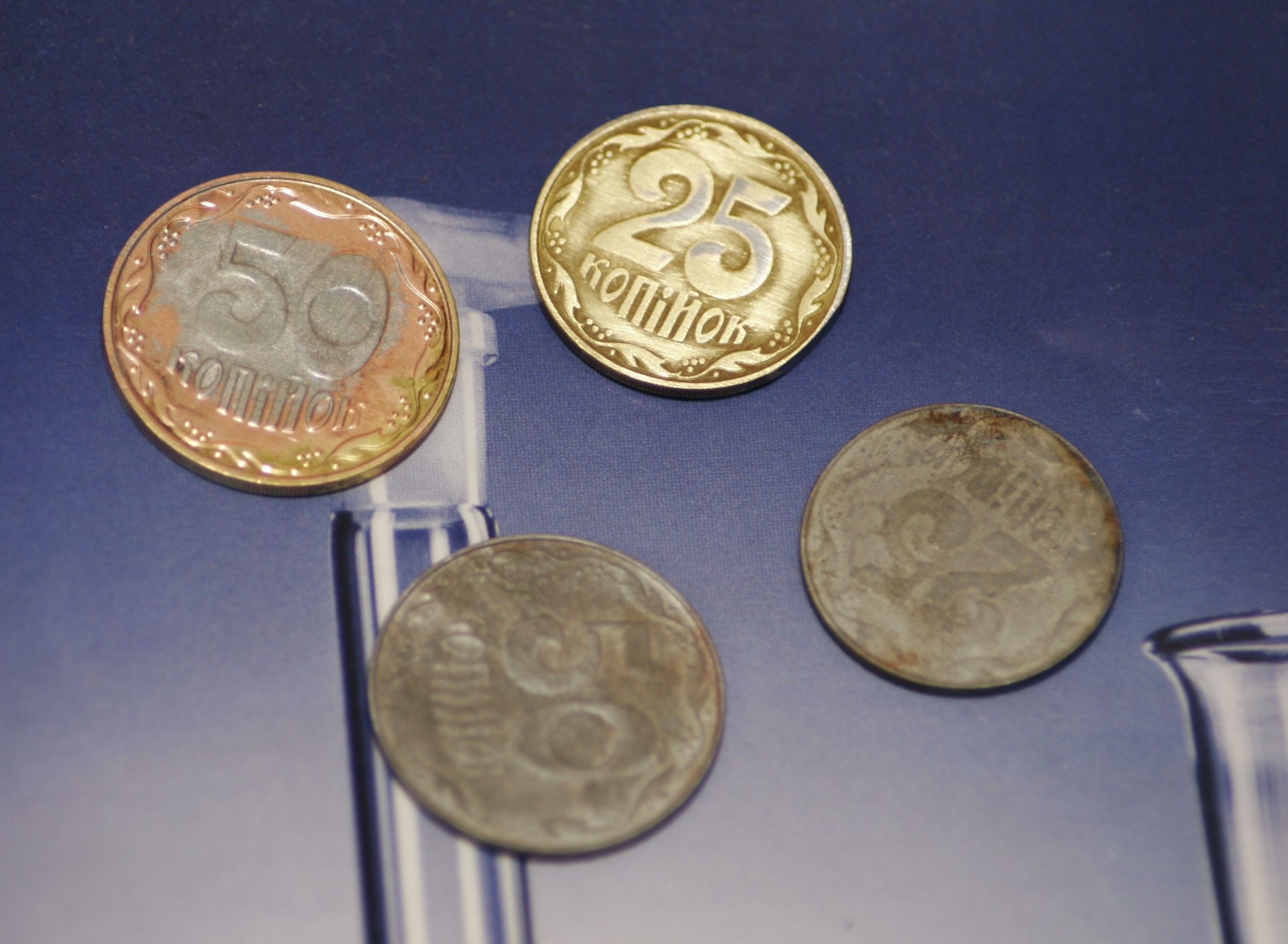

Порастворял несколько магнитящихся желтых, на этот раз более аккуратно. Работал на балконе, в противогазе – опускал монеты в стакан с азоткой и промывал, пытаясь удалить только верхний золотистый слой.
Получилось следующее:
Самая верхняя монета просто была чуть потёрта наждачкой — практически сразу оголился серебристый цвет.
По монете слева видно как собственно они теперь делаются — чеканится монета из консервной жести(a.k.a. низкоуглеродистая сталь).
После гальваническим методом покрываются медью в растворе сульфата меди — примерно как делался торчик BSVi методом гальванопластики: https://bsvi.me/izgotovlenie-toroida-dly ... oplastiki/
Ну а после уже проводится любимый трюк фальшивомонетчиков всех времён — химическое образование латуни на поверхности меди:
