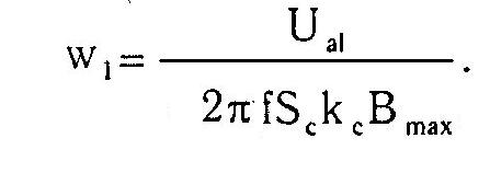

По трансформатору:
Если предполагается подавать на первичную обмотку трансформатора синусоидальный сигнал (под аудиосигналом, видимо, подразумевается это), то нужно воспользоваться формулой трансформаторной ЭДС:
Количество витков первичной обмотки будет равно:
где:
Ual=0.5В - амплитудное напряжение на первичной обмотке ( то есть, как я понимаю, на первичку планируется подавать 0,5 Вольта, 22кГц);
f=22 000 Гц;
Sc=... - поперечное сечение ферритового кольца (измеряем сами, либо смотрим справочник), в метрах;
kc = 1 - коэффициент заполнения сердечника;
Bm = 0,15 - максимальная магнитная индукция в сердечнике (можно взять и 0,2, но это значение близко к критическому - не рекомендую).
Дальше, найдем количество витков вторички.
Так как на первичке 0,5 Вольта, а со вторички нужно получить 14,1 Вольт (14,1 это амплитудно значение, действующее же будет 14,1*sqrt 2=10 Вольт), то коэффициент трансформации n=14.1В/0.5В (напряжение вторичной обмотки делим на напряжение первичной), n=28.2
Значить количество витков вторичной обмотки равно:
w2=w1*n (количество витков первичной обмотки умножить на коэффициент трансформации).
Витки нужно размещать равномерно по всему сердечнику. Вторичку можно мотать под первичкой или поверх первички, но удобнее под.

Возникла очередная проблема. Посчитал количество витков в первичной обмотке по приведенной выше формуле. Для моего колечка, с параметрами: d1=22мм, d2=12мм, h=7мм, получилось значение меньшее 1. Как быть в этом случае?
webkirov
Сообщения: 277
Откуда: Депрессивный регион
Сообщение webkirov » 19 сен 2013, 18:48
Сделать один виток. При одном витке просто индукция в сердечнике будет меньше 0,15. Ну и пусть будет меньше :)
