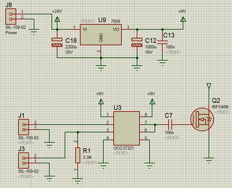

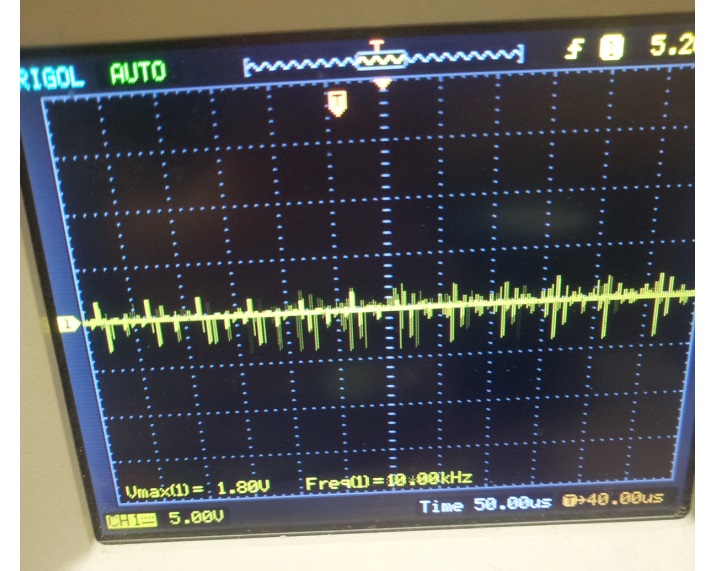

Помогите разобраться с работой микросхемы драйвера UCC37322. Не верно ее использую. Собрал на отдельной плате и получаются такие же проблемы как и в схеме устройства. Понимаю что где то туплю. Проблема такая при подачи сигнала с генератора на вход вся микруха начинает дребезжать, помехи помехи в линиях питания. Питание обеспечено нормальное - 2*2200+2*0.1u. Сигнал на входе чистый на выходе, земле и плюсе с помехами, картинку прилагаю
Сообщение Qic » 14 мар 2015, 14:38
А на кой черт в затворе висит конденсатор когда должен быть резистор?
Ruan
Сообщения: 28
Сообщение Ruan » 14 мар 2015, 15:35
Извеняюсь, у меня там 100Ом. В схеме ошибся, нарисовал кондер
Сообщение Qic » 14 мар 2015, 15:41
А я еще увидел что там 9В, а нужно минимум 15В. Да и 100 Ом дофига, 10 Ом для начала.
Ruan
Сообщения: 28
Сообщение Ruan » 14 мар 2015, 17:53
Почему 15? По даташиту ведь "4-V to 15-V Supply Voltage"
Сообщение Qic » 14 мар 2015, 18:04
Ну в даташите вообще до 16 написано. Хотя сейчас открыл на 540й и сильно удивился, вообще затвор переваривает от -20 до +20, однако графики построены до 9В максимум.
Вообще чтобы быстро пропускать линейный режим транзистора и попадать в режим насыщения - управляющее напряжение делают вольт 12 минимум, а лучше 15. (если это не транзистор для логических уровней).

А если вообще без нагрузки (без транзистора), вхолостую микруха, то такая же хрень получается. Один в один получается. Причем выход ENBL не реагирует из-за этих помех. Выходы всегда разблокированы. Уже замучался)
webkirov
Сообщения: 277
Откуда: Депрессивный регион
Сообщение webkirov » 14 мар 2015, 19:22
Может дело в 7809?
Ruan
Сообщения: 28
Сообщение Ruan » 14 мар 2015, 22:38
Да нет, на макетной плате и на плате устройства разные стоят а помехи одинаковые
Ruan
Сообщения: 28
Сообщение Ruan » 15 мар 2015, 17:06
Нашел свою ошибку. Припаял еще один 104 непосредственно на ножку питания и все стало отлично. Не думал что даже малое расстояние может вносить такие помехи. Хотя разработчик в даташите предупреждал устанавливать как можно ближе к ноге питания. Ребят еще одна проблема. Сажаю выход ENBL на 0 а у меня микруха не блокируется, продолжает выдавать сигнал на выходе. У меня 5 штук и все одинаково ведут себя. Может быть такое, что вход ENBL вышел из строя когда у меня проблемы с питанием были?
