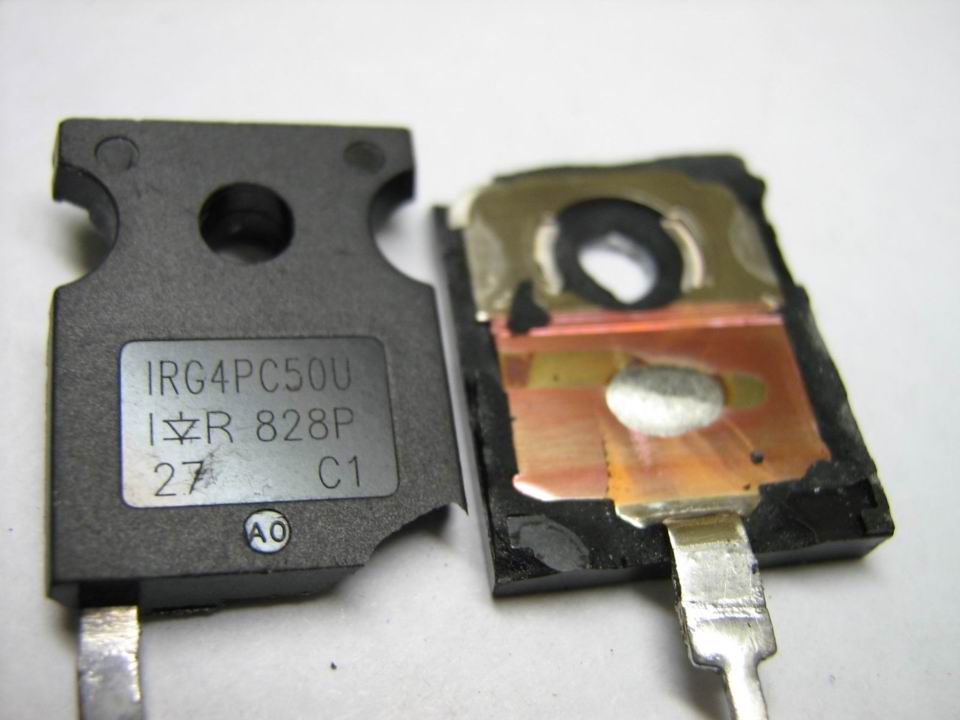

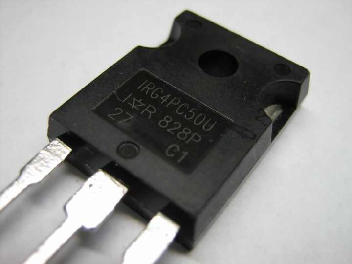

Вот смотрю на фото от Чип-и-Дип'а и думаю, такая может должна быть маркировка у оригинала или нет...
Фото моего тр-ра во вложении. Интересно то, что в маркировке присутствуют первые две буквы в наименовании IR, хотя, к примеру, у меня есть транзисторы от IRF, только в корпусе TO-220, и там в маркировке наименования нет первых букв IR, то есть маркировка идёт GB6B60KD (как и на фото от Чип-и-Дип'а)
Также интересно то, что у Чип-и-Дип'а транзистор изготовлен в 8-ом году, как и у меня, но маркировки разные :?

У меня работающие транзисторы (да, я тоже такие юзаю) обознаются без IR - просто G4PC50U.

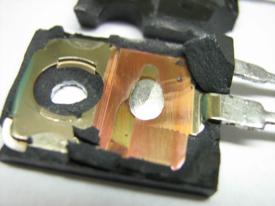

Так я и сделал. Сначала попытался наждаком сточить морду, точил-точил, всё ожидал когда появится углубление с прямоугольным кристалликом на дне, но кристаллик так и не появился. Сточил до самой подложки и ничего не увидел :o . Решил пойти други путем - зажал транзистор в тиски и разделил корпус на две части. Фото во вложении. Как я понимаю, блямба посередине ни разу не кристалл :lol:. Удивительно что подложка медная, могли бы сделать и из жести какой, раз уж подделки ляпают! :x

ну как же нету? разве вы его не видете?)
он просто наноразмеров, такой себе кристал :mrgreen:
и он сжался от попадания на него воздуха. :lol: :lol:
не зря ведь надпись была на нем не высокотехнологичная. ))

Поддельные транзисторы имеют обозначение IRG4PC50U, а настоящие – G4PC50U. Надпись у поддельных – тоньше, а затвор – никуда не подключен. На фото сверху – микроскопический кристалл подделки.
Предположу, что никакого кристалла там вообще нет (только сопля припоя), и крайние выводы, соответственно, никуда не подключены.
Сообщение BSVi » 01 окт 2011, 08:19
Согласен, вполне возможно, что это действительно нифига не кристалл.

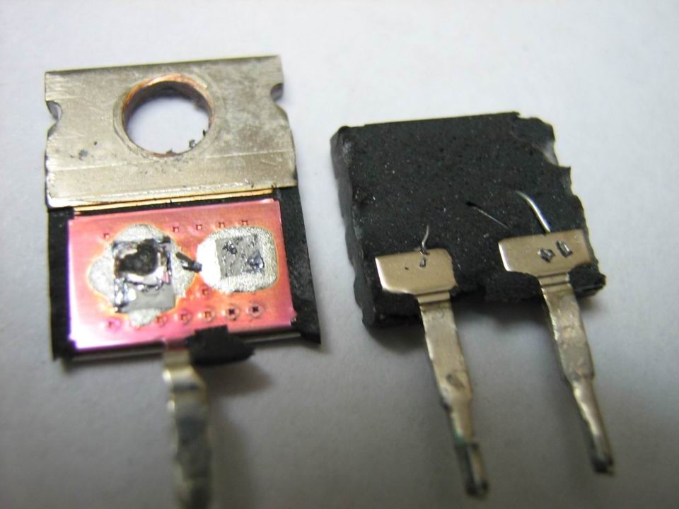

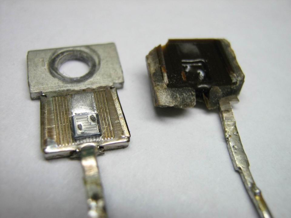

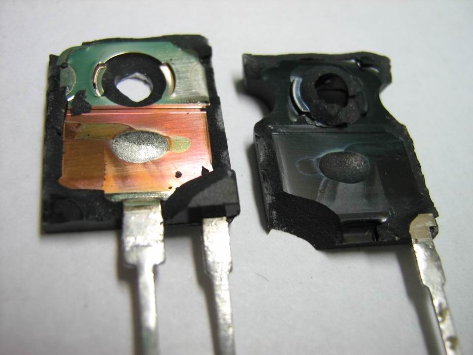

Истины ради, решил раздербанить несколько подохших IGBT-транзисторов и пару отечественных биполярных.
К сожалению, корпуса ТО-247 не было - только ТО-220.
Подлинный корпус значительно прочней поддельного, в особенности, у отечественных :lol:
Кристаллы у иномарок очень хорошо прилипли к корпусу, поэтому без повреждений не сохранились :(
КТ805
GB6B60KD
GB6B60KD
