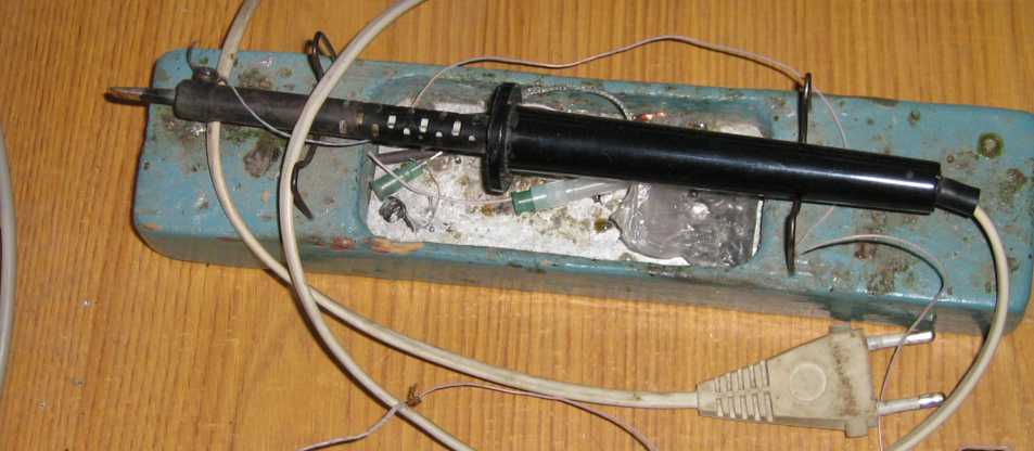

А у меня вот такая "паяльная станция":

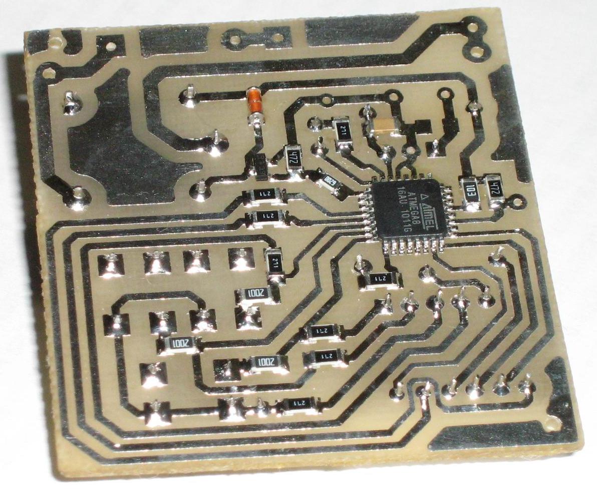

Я знаю сейчас модно выкладыватькучи фотки огромного размера под спойлером
, поэтому фото работы этой паяльной станцией ниже:
Правда, на плате оставлены никуда не подключенные участки фольги, что не есть хорошо, но тогда я етого не знал, вот и оставил из для экономии хлорного железа
И никаких проблем с жалом не имею. Регулировка температуры осуществляется путем выдвижения/задвижки жала в чрево паялника
Понимаю зачем нужен фен, но не понимаю зачем нужен простой паяльник с огромным ящиком, то есть паяльная станция. В чем её преимущество?

Лично я покупал станцию не из-за ящика, а из-за удобного паяльника. Я так понимаю, из-за того, что напряжение паяльника у паяльной станции ниже, можно сделать нагреватель компактнее. в итоге и сам паяльник удобнее становится - это главное преимущество перед ЭПСНами для меня. Регулировка температуры позволяет всегда получать одинаковый результат пайки - не бывает недогретой или перегретой пайки, как это бывает с ЭПСНами.

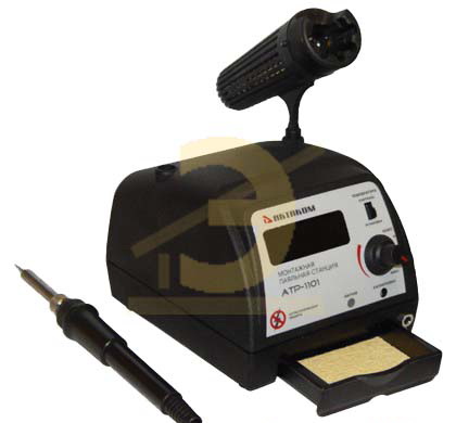

Более 10 лет пользуюсь ATP-1101 до сих пор работает.
Не дешевая, но удобная. С заземлением. Жала - по 100руб.
