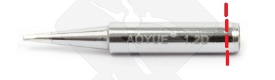

Не просто видел, но и допиливал один из своих. Правда у меня станция Xytronic, и торец нагревателя не доставал до "дна" жала всего на 2,5 мм.
А жало отпилить вот так:
В этом месте жало ведь не контактирует ни с припоем, ни с флюсом, так что вряд ли оно там будет обгорать. Да и не логичнее ли допиливать расходники, а не сам паяльник? Жало даже если и обгорит, его и поменять можно, все же дешевле чем сам паяльник.
Сообщение BSVi » 11 дек 2013, 00:58
Кстати, здравая мысль с жалом. Я допиливал паяльник.

как по мне - проще один раз допилить паяло... Я просто перепаял нагреватель выше в своей...
А так - постом выше был не прав, признаю, я чето затупил и подумал что при таком допиле жало не зажмется, но не подумал, что это то же самое что укоротить гильзу-упор )))

Просто у меня две паяльные станции Xytronic http://www.xytronic-usa.com/shop/category.aspx?catid=8, одна с индикацией температуры Xytronic 137ESD, другая без Xytronic 369. Конструктив паяльников идентичен, отличаются только нагревателями. Так вот тот который без датчика температуры я допиливал, и в процессе допиливания выяснилось, что все имеющиеся у меня в наличии жала (есть и родные Xytronic и AOYUE) имеют разную глубину, от 23,5мм до 25мм. Поэтому пришлось допиливать под самое неглубокое жало. Вот и возникла мысль, а не проще ли отпилить жало.
И вообще, стоит ли заморачиваться, если самый большой зазор в случае с моими паяльниками и жалами получается 2,5мм?
